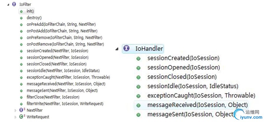

  上面简单介绍了IoFilter和IoHandler在Mina中的作用,前者是数据的转换层,后者是业务层。但是两者在很多地方都有相似之处,为了将两者的区别做更详细的讨论,先给出两者的结构图:
  图中的IoFilter比IoHandler中多出的一个最重要的方法就是filterWriter(),该方法会在程序调用session.write()的时候触发,该方法的重要之处就在于它表明了IoFilter和IoHandler的重要区别,即进行IoFilter是数据的收发层,也可以说是一个数据的收发器,而IoHandler则是逻辑层,并不负责数据的收发,如果把IoProcessor说成是底层的数据收发层,则IoFilter则是一个上层的数据收发层。关于IoFilter中on*()的方法的使用和作用请参考帮助文档,这里不再给出具体的解释。
  到此我们就可以明白了IoFilter是一个数据收发和转化的装置,而IoHandler则是一个单一的业务处理装置,你的所有业务逻辑都应该写在这个类中。如果没有在IoService中配置IoFilter,那么在IoHandler中接收到的数据是一个ByteBuffer,你需要在你的IoHandler(业务层)中完成数据的转化,但是这样就破坏了Mina中各个组件层的关系,这样你的程序结构就不在清晰,因此建议在使用Mina时将数据的转化(即二进制与对象之间的转换放在IoFilter层来处理)。在Mina中必须要配置IoHandler,因为Mina中提供的IoService中的bind方法必须要有一个IoHandler,因此IoHandler不能省略。
