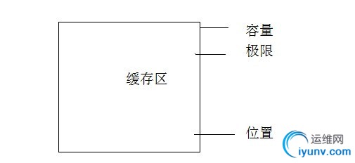

ByteBuffer的这三个属性相当于三个标记位,来表示程序可以读写的区域:
上图简单的表示了容量、极限、位置在缓存区中的位置。其中极限只能标记容量以内的位置,即极限值的大小不能超过容量。同样位置是用来标记程序对缓存区进行读或写操作的开始位置。程序只能在极限以内的范围进行读写,即读写操作不能超过极限的范围,所以位置值的大小也不能超过极限。三者的大小关系为:容量>
极限
位置
>=0
