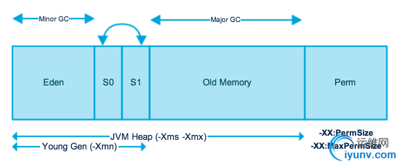

内存分配:
整个内存: 堆内存(年轻代大小 + 年老代大小)+ 非堆(持久代)。
1、堆参数:
-Xms:初始内存,默认是物理内存的1/64。
-Xmx:最大内存,默认是物理内存的1/4。默认空余堆内存小于40%时,JVM就会增大堆直到-Xmx的最大限制;空余堆内存大于70%时,JVM会减少堆直到 -Xms的最小限制。因此服务器一般设置-Xms、-Xmx相等以避免在每次GC 后调整堆的大小。
-Xmn:指定年轻代: 包括Eden和两个Survivor区。
-XX:NewRatio:年轻代(-Xmn)与年老代的比值(除去持久代),默认值4表示年轻代与年老代所占比值为1:4,年轻代占整个堆栈的1/5,Xms=Xmx并且设置了Xmn的情况下,不需要设置-XX:NewRatio。
2、非堆就是JVM留给自己用的,所以方法区(虚拟机规范未规定此区域的具体数据结构,由虚拟机厂商自行实现)、JVM内部处理或优化所需的内存(如JIT编译后的代码缓存)、每个类结构(如运行时常数池、字段和方法数据)以及方法和构造方法 的代码都在非堆内存中,是各个线程共享的内存区域。
非堆(持久代)内存分配
-XX:PermSize:初始值,默认是物理内存的1/64;
-XX:MaxPermSize:最大值,默认是物理内存的1/4。
