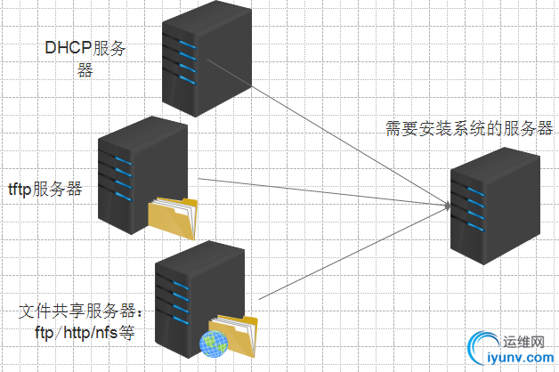

1.部署PXE需要的环境:
  首先在pxe服务器端需要有一个DHCP服务器,需要有tftp服务器和一个文件服务器,其中文件服务器可以是ftp,http,nfs等文件服务器,如果服务器性能好或者流量不是太大,这些服务器完全可以放在一台服务器上面。当然pxe启动需要网卡支持这样的功能,好在现在的绝大部分的网卡已经支持这样的功能了!
2.PXE部署系统自动化安装流程
(1)    设置拥有pex功能的客户端主机开机启动项为网络启动,一般默认都此选项,如果没有可自行设置bios启动项
(2)    客户端开机之后进入网络启动,此时客户端没有IP地址需要发送广播报文(pxe网卡内置dhcp客户端程序),dhcp服务器相应客户端请求,分配给客户端相应的IP地址与掩码等信息
(3)    客户端得到IP地址之后,与tftp通信,下载pxelinux.0,default文件,根据default指定的vmlinuz,initrd.img启动系统内核,并下载指定的ks.cfg文件
(4)    根据ks.cfg文件去文件共享服务器(http/ftp/nfs)上面下载RPM包开始安装系统,注意此时的文件服务器是提供yum服务器的功能的。

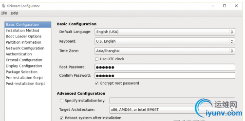

(a) Basic Configuration:基本配置模式
在basic configuration中要配置默认语言,键盘类型,时区,root密码(当然要选择加密了),下面有一个指定安装key,这个是针对redhat的系统,其他系统可以忽略,接着就是针对硬件平台选择要安装的服务器的架构了,接着是安装之后是否执行重启和安装是否要在交互模式下,现在我们要在非交互模式下面,当然不能选择交互了!

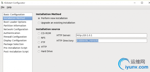

(b) Installation Method:安装模式可以指定光盘,网络服务器等,并指明文件共享路径。

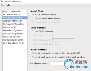

(c) Boot Loader options:Boot Loader选项,设置是否安装bootlloader,以及是否对grub设置密码,对于一个全新的安装当然要安装bootloader了。 QQ截图20170118134400.png

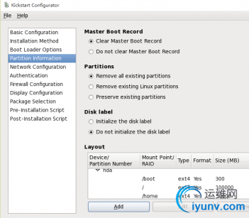

(d) Partition information:分区信息,手动添加分区信息,可以选择RAID,根据自己使用的硬盘大小自己定义分区方案。

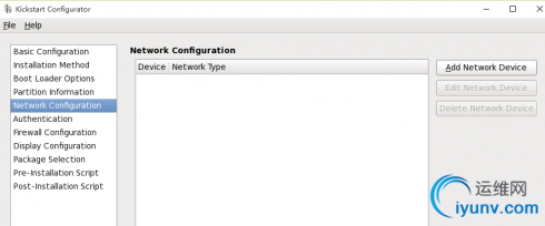

(e) NetworkConfiguration,配置网络当然使用pxe安装不能手动分配地址,而是应该dhcp获取,否则会引起地址冲突,选择Add Network Device 选项卡添加网卡设备,已经获取地址的方式。 QQ截图20170118134411.png

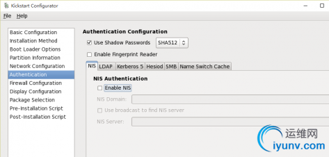

(f) Authentication:认证方式:包括登录samba等认证方式 QQ截图20170118134417.png

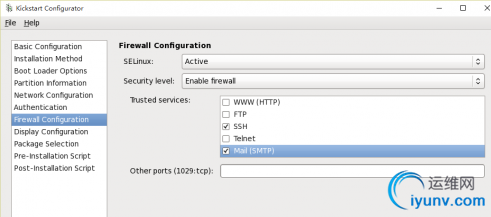

(g) Firewall Configuration:防火墙的配置包括selinux是否启用: QQ截图20170118134508.png

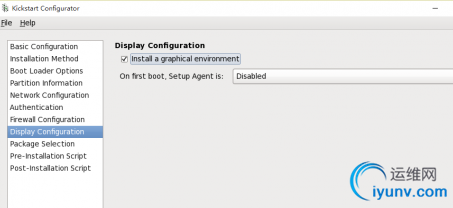

(h) Display Configuration显示配置,是否启用图形化: QQ截图20170118134558.png

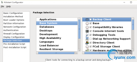

(i) Package Selection 安装包选择: QQ截图20170118134603.png

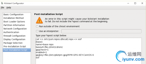

(j) pre-installtion Script/post-installation Script 系统安装前/后要执行的脚本 QQ截图20170118134607.png
敲完脚本记得有一个回车,否者不会执行,会停留到eof的地方等待确定

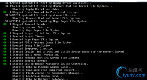

四、测试安装:

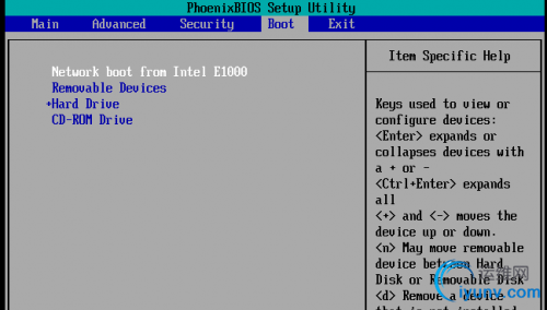

1. 在Vmware中建立一个空的虚拟机,设置开机启动为网卡启动:
2.保存bios设置并开机测试:

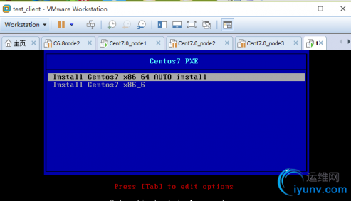

3.载入内核成功,能进入安装界面自动安装:
4.测试成功,大功告成!
