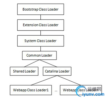

在网上搜索“tomcat classloader”,很容易搜索到下图,但是这是一个过时的模型

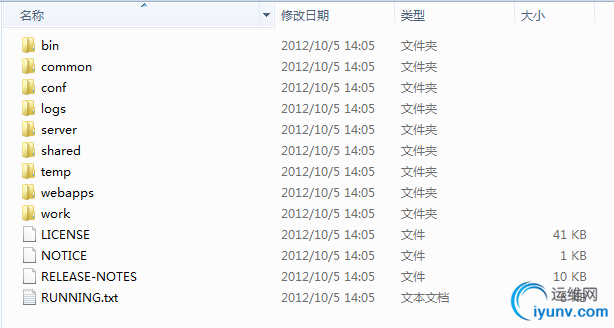

这个模型是在tomcat5.x使用的,可以看一下tomcat5.x的目录结构

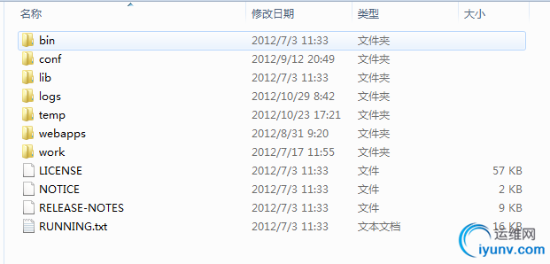

再对比一下tomcat7.x的目录结构
可以看到,5.x里的server、shared、common目录,在7.x中已经废弃了。所以上图中的ClassLoader模型也是过时的
