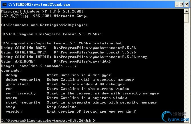

catalina.bat是个强大的脚本,通过参数,可以执行各种动作,包括debug run start stop version等。
如果我们直接执行catalina.bat,就可以看到它的用法说明:
startup.bat,其实就是执行catalina.bat start;shutdown.bat,其实就是执行catalina.bat stop。

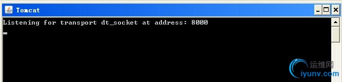

然后,直接执行jpda.bat,Tomcat就运行在JPDA可调式模式下:
从上图可以看出,Tomcat的JPDA使用套接字传输,监听在8000端口。Tomcat的启动已经暂停,只有调试器连接上来,才会继续启动。

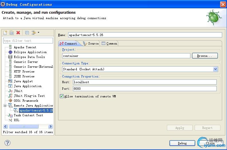

首先将Tomcat 5.5.26的源代码分为container connectors jasper servletapi build五个项目,导入到Eclipse中。启动相关的代码主要在container中,就以它为当前项目,打开”Debug Configurations“对话框。
然后创建一个”Remote Java Application“,Connection Type选择”Standard (Socket Attach)“,Host填写localhost(Tomcat所在的主机地址),Port填写8000。最后点击”Apply“保存。
首先确保已经执行了jpda.bat,Tomcat正在等待调试器连接;然后执行上述的Debug Configuration,Eclipse就可以连上Tomcat。

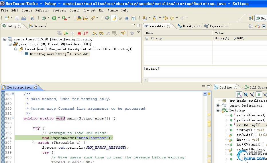

Tomcat的启动是从Bootstrap的main方法开始,我在第一行代码处设置了断点,Tomcat的启动就停在了这一行:

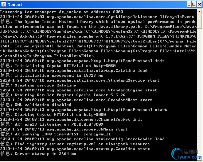

接着,让Tomcat继续执行,我们可以看到,控制台输出了启动信息。
