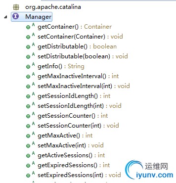

  Manager 是tomcat 用于管理session的操作的定义,ManagerBase 设置默认参数,实现一些公用方法
  StandardManager 是真正tomcat用来处理session的管理器,它实现了lifecycle接口,具体的关系如下

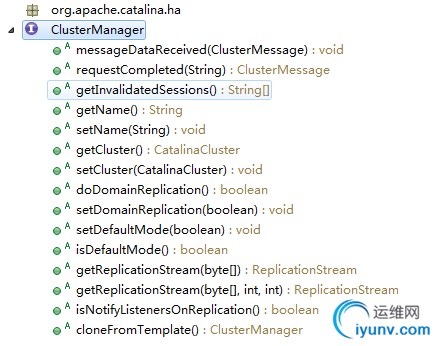

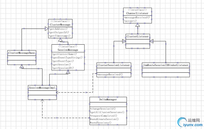

 其中clusterManager是定义集群环境下session管理的操作,clusterManagerBase继承了ManagerBase,实现了ClusterManager,是真正集群环境中使用的session管理器

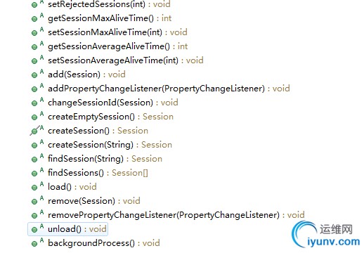

  Manager中的操作:

  ClusterManger 接口方法
 包含一些集群获取,消息通知,处理等方法

  整个集群环境下的session管理,可以总结为,集群环境下的context都使用DeltaManager作为管理器,管理DeltaSession, 同时不同cluster之间使用 DeltaRequest 封装 SessionMessage来传递消息
  然后ClusterSessionListener 通过在 ChannelListener中的messageReceived 事件来 触发DeltaManager中的messageReceived事件
  具体见图:
