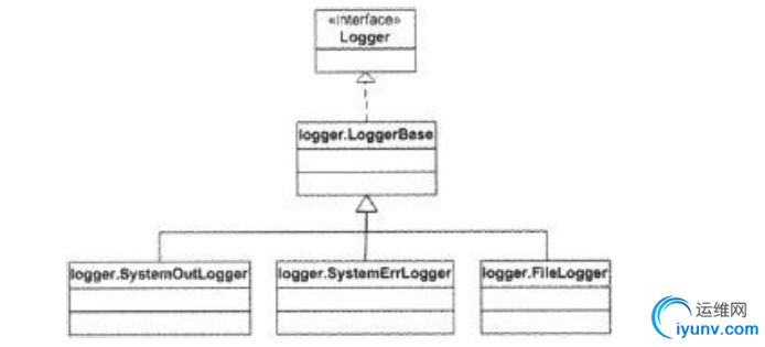

  Tomcat日志系统
Tomcat提供了三种日志系统,它们分别是FileLogger, SystemErrLogger, 和 SystemOutLogger。
都继承了org.apache.catalina.logger.LoggerBase类
  LoggerBase类
LoggerBase类是一个抽象类,它实现了Logger接口中除log(String msg)之外的所有方法。
 public abstract void log(String msg);
该方法需要在子类进行覆盖(overload),所有的其他的log方法都调用了该方法
