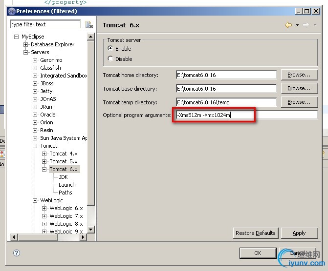

eclipse中tomcat内存溢出设置
 对于以上两个问题,我的处理是:
在catalina.bat的第一行增加:
Java代码 :set JAVA_OPTS=-Xms64m -Xmx256m -XX:PermSize=128M -XX:MaxNewSize=256m -XX:MaxPermSize=256m
在catalina.sh的第一行增加:
Java代码 :JAVA_OPTS=-Xms64m -Xmx256m -XX:PermSize=128M -XX:MaxNewSize=256m -XX:MaxPermSize=256m

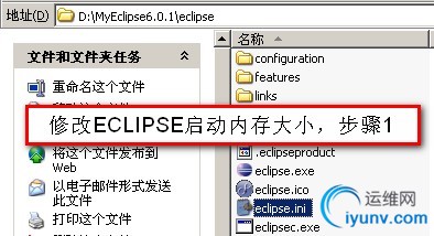

Eclipse里启动Tomcat,配置内存大小
2009年12月11日 星期五 10:50
一般安装完eclipse之后,在安装目录下你应该可以看到有一个 eclipse.ini 文件,对了,就是在这个文件里面修改,我打开同事机器上这个文件,里面的内容是:
-vmargs
-Dosgi.splashLocation=d:\Program Files\MyEclipse 5.5.1 GA\eclipse\MyEclipseSplash.bmp
-Dosgi.splashLocation=d:\Program Files\MyEclipse 5.1.1 GA\eclipse\MyEclipseSplash.bmp
-Xms64M
-Xmx128M
呵呵,2G内存的机器,给eclipse这么点内存。。。介绍下参数的意思:
-vmargs:说明后面是VM的参数
-Dosgi.splashLocation:表示启动eclipse时你看到的界面(不知道他这里面怎么冒出了二句相同的)
-Xms64M :虚拟机占用系统的最小内存
-Xmx128M:虚拟机占用系统的最大内存
最后我把最大最小内存设置了下:
设置为:
-Xms128M
-Xmx512M
够用了,呵呵。

    <Eclipse_Home>下面有一个eclipse.ini文件可以调整Eclipse最大使用内存,默认如下
    -vmargs
