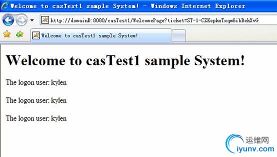

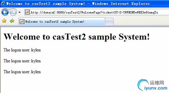

[size=0.76em]单点登录的目的是为了让多个相关联的应用使用相同的登录过程,本文在讲解过程中构造 2个简单的应用,分别以 casTest1 和 casTest2 来作为示例,它们均只有一个页面,显示欢迎信息和当前登录用户名。这 2 个应用使用同一套登录信息,并且只有登录过的用户才能访问,通过本文的配置,实现单点登录,即只需登录一次就可以访问这两个应用。

[size=0.76em]准备好应用 casTest1 和 casTest2 过后,分别部署在 B 和 C 机器上,由于 casTest1 和casTest2,B 和 C 完全等同,我们以 casTest1 在 B 机器上的配置做介绍,假设 A 和 B 的域名分别为 domainA 和 domainB。
[size=0.76em]将 cas-client-java-2.1.1.zip 改名为 cas-client-java-2.1.1.jar 并拷贝到 casTest1/WEB-INF/lib目录下,修改 web.xml 文件,添加 CAS Filter,如清单 10 所示:

[size=0.76em]对于所有访问满足 casTest1/protected-pattern/ 路径的资源时,都要求到 CAS Server 登录,如果需要整个 casTest1 均受保护,可以将 url-pattern 指定为“/*”。

[size=0.76em]在上面所有配置结束过后,分别在 A, B, C上启动 cas, casTest1 和 casTest2,按照下面步骤来访问 casTest1 和 casTest2:
  • 打开浏览器,访问 http://domainB:8080/casTest1/WelcomePage ,浏览器会弹出安全提示,接受后即转到 CAS 的登录页面,如图 2 所示:
图 2. CAS 登录页面
  • 登录成功后,再重定向到 casTest1 的 WelcomePage 页面,如图 所示:
图 3. 登录后访问 casTest1 的效果
[size=0.76em]可以看到图 中地址栏里的地址多出了一个 ticket 参数,这就是 CAS 分配给当前应用的 ST(Service Ticket)。
  • 再在同一个浏览器的地址栏中输入 http://domainC:8080/casTest2/WelcomePage ,系统不再提示用户登录,而直接出现如图 4 所示的页面,并且显示在 casTest1 中已经登录过的用户。
图 4. 在 casTest1 中登录过后访问 casTest2 的效果
