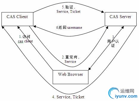

  CAS 原理和协议
  从结构上看,CAS 包含两个部分: CAS Server 和 CAS Client。CAS Server 需要独立部署,主要负责对用户的认证工作;CAS Client 负责处理对客户端受保护资源的访问请求,需要登录时,重定向到 CAS Server。图1 是 CAS 最基本的协议过程:
图 1. CAS 基础协议
  CAS Client 与受保护的客户端应用部署在一起,以 Filter 方式保护受保护的资源。对于访问受保护资源的每个 Web 请求,CAS Client 会分析该请求的 Http 请求中是否包含 Service Ticket,如果没有,则说明当前用户尚未登录,于是将请求重定向到指定好的 CAS Server 登录地址,并传递 Service (也就是要访问的目的资源地址),以便登录成功过后转回该地址。用户在第 3 步中输入认证信息,如果登录成功,CAS Server 随机产生一个相当长度、唯一、不可伪造的 Service Ticket,并缓存以待将来验证,之后系统自动重定向到 Service 所在地址,并为客户端浏览器设置一个 Ticket Granted Cookie(TGC),CAS Client 在拿到 Service 和新产生的 Ticket 过后,在第 5,6 步中与 CAS Server 进行身份合适,以确保 Service Ticket 的合法性。
  在该协议中,所有与 CAS 的交互均采用 SSL 协议,确保,ST 和 TGC 的安全性。协议工作过程中会有 2 次重定向的过程,但是 CAS Client 与 CAS Server 之间进行 Ticket 验证的过程对于用户是透明的。

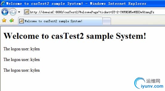

  部署客户端应用
  单点登录的目的是为了让多个相关联的应用使用相同的登录过程,本文在讲解过程中构造 2个简单的应用,分别以 casTest1 和 casTest2 来作为示例,它们均只有一个页面,显示欢迎信息和当前登录用户名。这 2 个应用使用同一套登录信息,并且只有登录过的用户才能访问,通过本文的配置,实现单点登录,即只需登录一次就可以访问这两个应用。

  • 再在同一个浏览器的地址栏中输入 http://domainC:8080/casTest2/WelcomePage ,系统不再提示用户登录,而直接出现如图 4 所示的页面,并且显示在 casTest1 中已经登录过的用户。
图 4. 在 casTest1 中登录过后访问 casTest2 的效果
