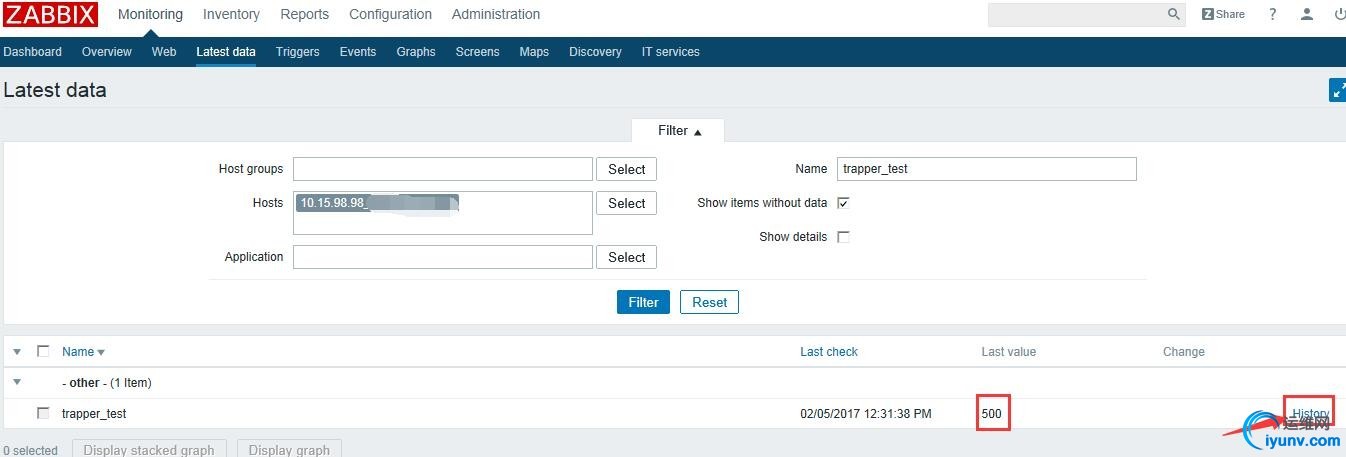

zabbix web端查看
Monitoring-Latest data
wKiom1iWooOA9oeuAACu6WnDOOo005.jpg 可以看到已经接收到客户端sender过来的数据了,后面可以根据这些数据进行图形配置并创建触发器完成相关告警操作。

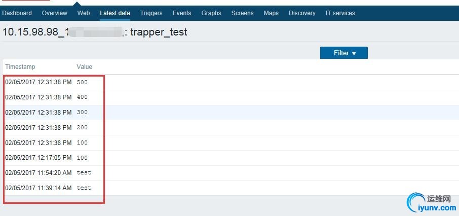

zabbix_sender批量传递key值
通过zabbix_sender可以批量传递key值,可以创建一个文本,每行定义一个key值,可以使用不同的主机名以及key、key值。
客户端
9
10
11
[iyunv@localhost bin]# cat a.txt
10.15.98.98 ityunwei2017 100
10.15.98.98 ityunwei2017 200
10.15.98.98 ityunwei2017 300
10.15.98.98 ityunwei2017 400
10.15.98.98 ityunwei2017 500
[iyunv@localhost bin]# ./zabbix_sender -z 192.168.100.176 -i a.txt -vv
zabbix_sender [3000]: DEBUG: answer [{"response":"success","info":"processed: 5; failed: 0; total: 5; seconds spent: 0.000247"}]
info from server: "processed: 5; failed: 0; total: 5; seconds spent: 0.000247"
sent: 5; skipped: 0; total: 5
zabbix web端
