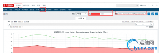

    3,查看nginx监控的最新数据:监控中---图形---选择相应的监控类型。
