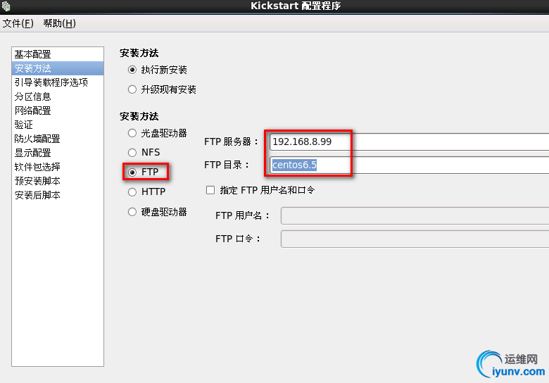

[iyunv@localhost ~]# yum install system-config-kickstart -y
[iyunv@localhost ~]# system-config-kickstart   ##运行kickstart

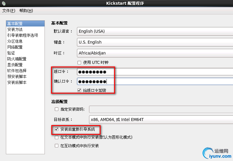

基本配置:
安装方法:

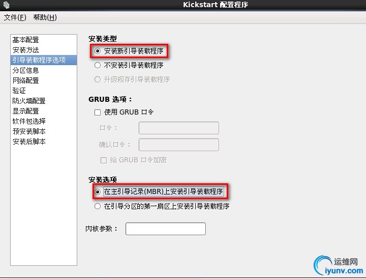

引导装载程序选项:

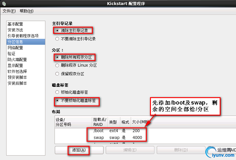

分区信息:

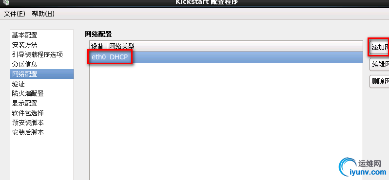

网络配置:
防火墙:

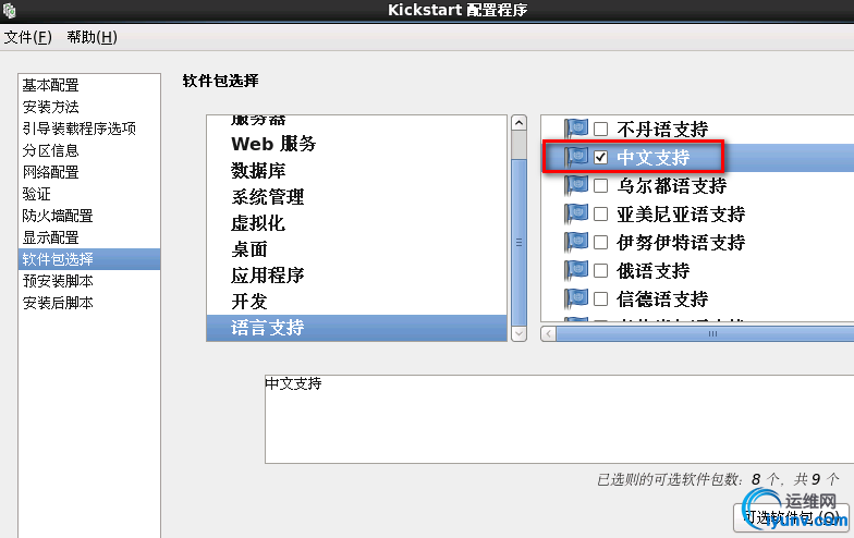

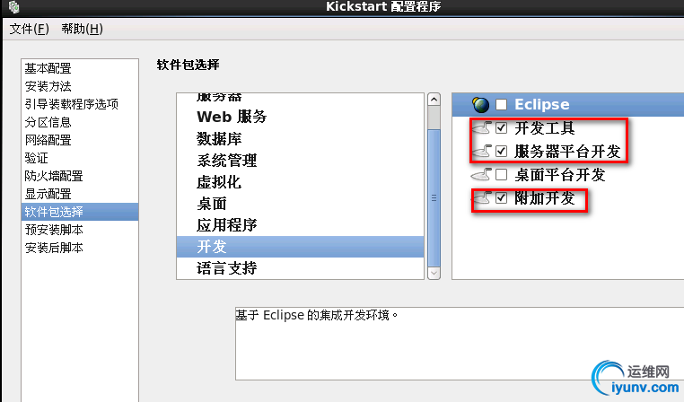

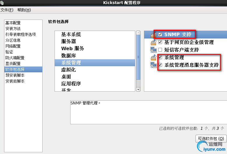

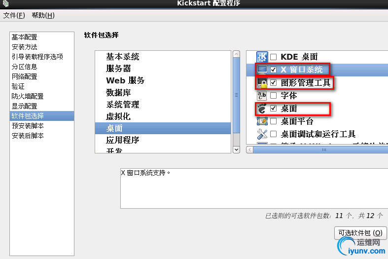

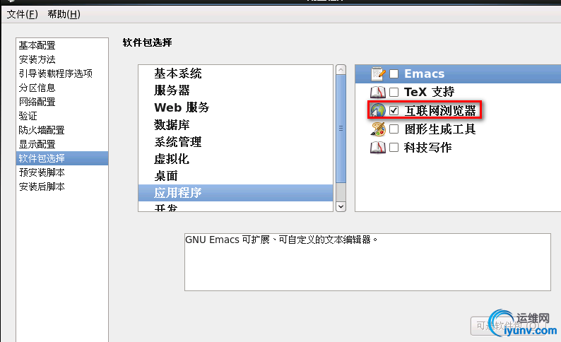

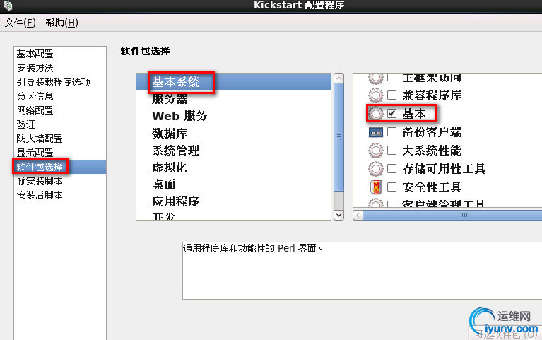

软件包选择:(注意次处决定了安装后系统自带的功能,大家可根据自己的需求添加,下面是一个实例)

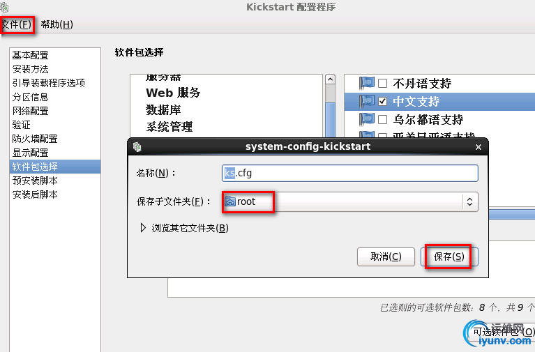

保存并生成ks.cfg文件:

clearpart --all
# Disk partitioning information
part /boot --asprimary --fstype="ext4" --size=200
part swap --fstype="swap" --size=4000
part / --asprimary --fstype="ext4" --grow --size=1

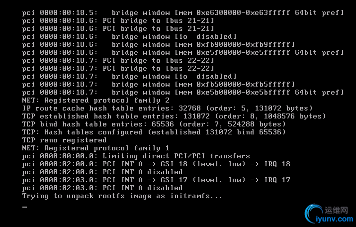

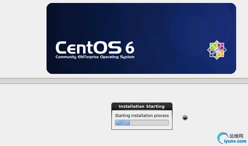

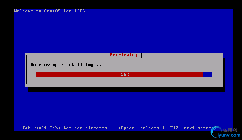

3.安装测试效果图:
新建虚拟机修改bios将启动模式设置为网络启动:
