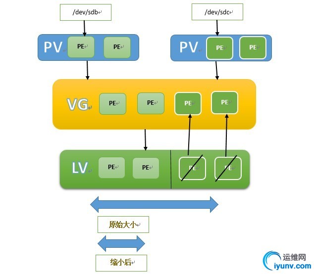

三、缩小一个逻辑卷
上面讲的都是如何对逻辑卷进行拉伸以及对卷组进行拉伸,其实逻辑卷还可以动态的对其进行缩小,虽然在实际情况中,我们几乎不会遇到缩小一个逻辑卷的这种情况,不过还是有必要学习一下如何缩小一个逻辑卷,首先我们也是先来看看缩小逻辑卷的一个示意图
我们看到缩小逻辑卷其实就是从当前的LV中拿出指定的PE数量放回到VG当中。
【注意:】逻辑卷的缩小操作必须离线执行,要先卸载掉逻辑卷才可以
上面在讲的逻辑卷的拉伸操作时我们可以在线执行,不需要卸载掉逻辑卷,但是在进行逻辑卷的缩小操作时,我们必须要先卸载掉逻辑卷才行,否则就可能造成逻辑卷里的文件发生损害。接下来我们来看一下对逻辑卷进行缩小操作的步骤
①卸载已经挂载的逻辑卷  通过 umount 命令

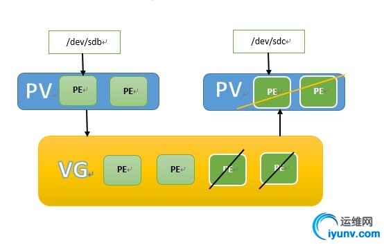

四、缩小卷组
我们既然可以动态的拉伸逻辑卷、拉伸卷组以及缩小逻辑卷,那么我们当然也可以缩小我们的卷组。什么时候我们需要来缩小我们的卷组呢?比如说我有一块硬盘,这个时候我们需要将这块硬盘拆下来,或者说不想将这块硬盘再作为逻辑卷了,这个时候我们就需要执行缩小卷组的操作了,缩小卷组的操作可以通过下面这个示意图来展示:
比如说我们这里需要将物理卷/sdd这块硬盘拿走,那么缩小卷组的步骤如下:
①首先必须也要卸载掉我们的逻辑卷  通过 umount 命令
[iyunv@xiaoluo mnt]# cd
[iyunv@xiaoluo ~]# umount /dev/xiaoluo/mylv
②将一个PV从指定卷组中移除掉  通过 vgreduce 命令
[iyunv@xiaoluo ~]# pvs  // 首先我们需要看下我们当前有哪些PV正在使用中,因为缩小一个卷组其实就是从卷组中移除一个PV,如果PV正在使用中,那么PV就移除不了
  PV         VG      Fmt  Attr PSize PFree  /dev/sdb   xiaoluo lvm2 a--  8.00g    0
  /dev/sdc   xiaoluo lvm2 a--  8.00g 5.99g  /dev/sdd   xiaoluo lvm2 a--  8.00g 8.00g  // 当前只有 sdd 这个PV可以移除掉
[iyunv@xiaoluo ~]# vgreduce xiaoluo /dev/sdd   // 我们将 /dev/sdd 这个PV从指定卷组 xiaoluo 中移除掉
  Removed "/dev/sdd" from volume group "xiaoluo"
