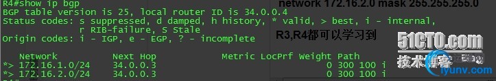

router bgp 100
network 172.16.1.0 mask 255.255.255.0
network 172.16.2.0 mask 255.255.255.0
R3,R4都可以学习到

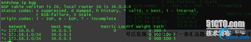

在R3上汇总这2条路由,可以使用aggregate-address的方式(这里不讨论null0路由)
R3
router bgp 300
  aggregate-address 172.16.0.0 255.255.0.0
可以发现,已经多出了一条汇总路由,同时会将这条汇总路由发给R4。
