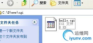

上面分别是使用C++和C语言编写的hello world 例程,根据个人习惯,然后编译生成 hello.exe 可执行文件,将扩展名exe改为cgi,变为hello.cgi。  现在我们的cgi程序就写好了,下面我们开始配置iis,看看效果。

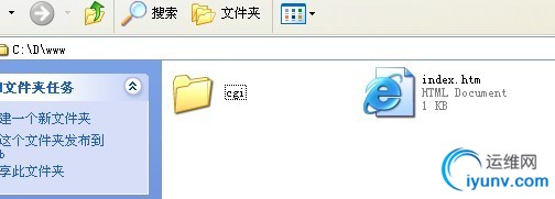

  按照上面说的,exe文件不需要解释程序,直接执行即可。假设我们网站根目录www下cgi目录为脚本存放目录,我们把hello.cgi文件放到cgi目录下,这里为演示方便,正常情况下考虑安全等因素,常将存放脚本的目录使用虚拟目录挂接,不直接放在网站根目录下。

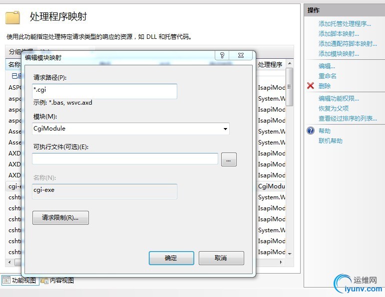

  看到这里,我们返回cgi目录的主页,双击CGI主页中的”处理程序映射“来配置 cgi文件的映射,在处理程序映射界面,每一条配置的路径相当于配置的文件扩展名,
  状态为已启用或者禁用,处理程序即相应的模块或者脚本解释程序。 在最右侧的操作界面,我们可以看到我们可以选择的操作,其中包括 添加托管处理程序、添加脚本映射、添加通配符脚本映射,添加模块映射,和下面的编辑功能权限等。这里我们使用的是添加模块映射和编辑功能权限。
  单击添加模块映射,在出现的编译模块映射对话框中,按照如图所示配置,请求路径输入 *.cgi ,表示cgi格式文件,模块选择CgiModule,可执行文件为空,名称可以随便写,这里为cgi-exe。确定后,增加了cgi-exe配置,然后右击这条配置选择编译功能权限,确保有执行权限,然后重启iis服务。在浏览器中输入地址,即可查看到hello world的打印。
