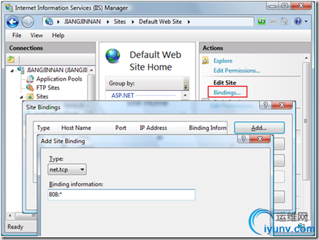

  站点绑定添加于修改也可以直接通过IIS管理器进行:选择相应站点=〉在右边的部分“Bindings”=〉在弹出的Site Bindings对话框中可以添加新的站点绑定和编辑现有的站点绑定,如图3所示。
  3 通过IIS管理器设置站点绑定
