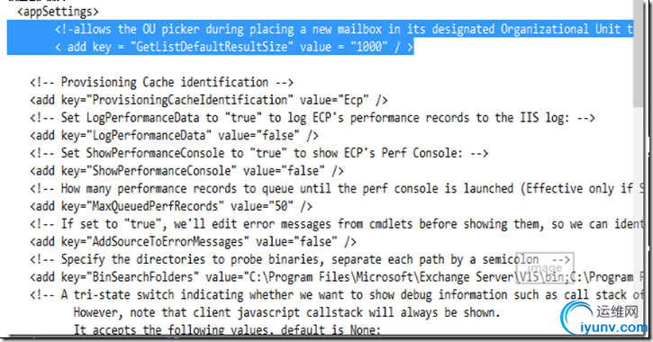

          出现这个问题时,我的解决方法是按照Exchange 2013的解决方法去解决,直接在每台Exchange 2016服务器上进行如下操作:
  1)、 在邮箱服务器上找到以下web.config文件。
  C:\Program Files\Microsoft\Exchange Server\V15\ClientAccess\ecp\web.config
  2)、在<appSettings> and </appSettings>,插入以下一段代码:
  <!-allows the OU picker during placing a new mailbox in its designated Organizational Unit to retrieve all OUs - default value is 500 - >
  < add key = "GetListDefaultResultSize" value = "50000" / >
             值得注意的是根据我的测试在Exchange 2016版本下,在配置文件中添加了"GetListDefaultResultSize" 后,无需重新回收ECP应用池或重启IIS就可以立即生效。

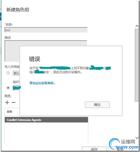

  1、在ECP中创建管理管理员角色时,错误提示“找不到OU对象”(即使你输入正确的OU路径),具体报错截图如下
  解决方法:
              将错误提示中显示的OU路径复制下来,然后粘贴到“写入作用域”中的“组织单位”输入框中,然后保存即可成功创建。

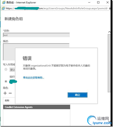

  2、创建管理员角色组时显示“对象类OrganizationalUnit不能被失败为电子邮件收件人对象的有效对象类”,如图。

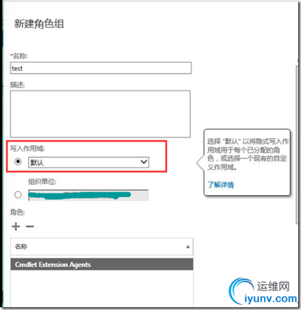

  解决方法:

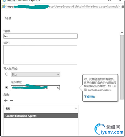

           遇见此问题,我的解决方法是,首先创建角色组时,先在“写入作用域”中选择”默认“,如图
       然后,选择新创建的角色组,然后编辑角色组,在“组织单位”中设置对应的OU路径即可。
