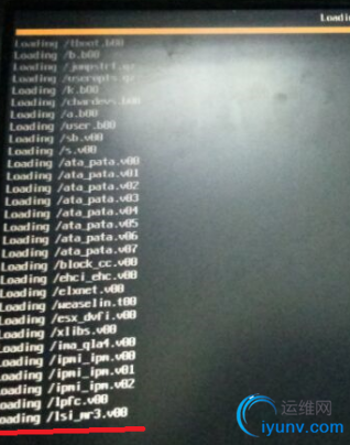

这个上面已经介绍的很详细了,这里就不重复了。这里开始介绍安装过程中遇到的第一个问题,在开始安装后不久系统界面就卡在了loading /lsi_mr3.v00处,
刚开始以为是刻录过程中出现了问题尝试重新刻录,更换刻录工具,DD分区重做MBR等等;结果还是卡在系统界面,然后只能去网上查找资料,网络上给出了两种解决方案:
http://blog.sina.com.cn/s/blog_5d6df58d0101sczj.html
http://www.hpiss.com/7683.html
因为时间充足所以两种方案都有尝试,其中可能是刻录问题改用EFI模式故障还是依旧;复制重命名文件以后还是解决了问题的。

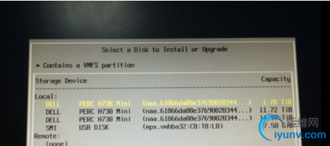

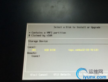

解决以后然后继续安装,结果在选择disk时无法检测到服务器的硬盘:
然后继续上网查资料,大概原因有三点:
a.Dell服务器在安装esxi系统时需要先配置RAID和分区初始化(这里需要注意的是预分出系统盘要小于  2T,MBR只支持2T的硬盘,esxi是基于linux内核的)
b.BIOS中SATA的模式
c.驱动问题
整理了网上解决办法后,首先开始配置服务器的RAID,一般新购的服务器中都会有配置手册。一下是网上找到了链接,和手册上的内容一样:
http://www.doc88.com/p-468115422991.html
在启动界面显示ctrl+R的时候,按ctrl+R键,进入RAID配置界面进行配置。
在配置完成分区和快速初始化后,重新安装系统还是读不到服务器硬盘,接着就是去更改BIOS中SATA模式。(独立整列卡BIOS设置硬盘模式为AHCI,板载集成RAID卡硬盘模式需要更改为RAID。)
更改完硬盘模式后依然无法读到服务器硬盘,然后就去官网去找驱动吧。可是官网相关驱动有好几份也没有使用说明,只能去联系戴尔原厂工程师。戴尔工程师反馈可能是驱动的问题,一般esxi系统是没有Dell硬盘驱动的需要Dell定制版的esxi系统。使用Dell提供的esxi系统重新刻录后成功的读出了服务器硬盘。。。

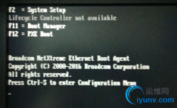

1.在尝试使用iDRAC与生命周期控制器安装操作系统(Lifecycle Controller),时由于自己非正常关机造成开机时显示:lifecycle controller not available
解决办法:F2,iDRAC Settings,Lifecycle Controller,Enabled。

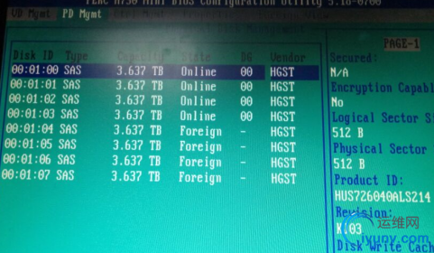

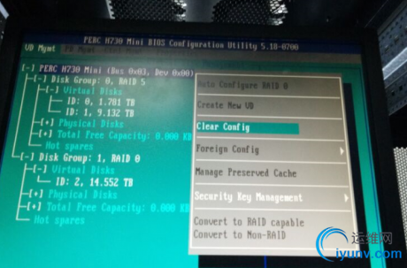

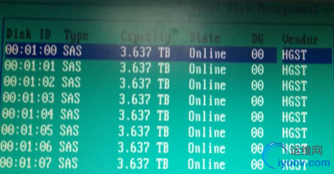

2.在配置RAID过程中发现有四块硬盘的状态为Foreign
解决办法:在RAID的VD配置界面中的根目录下选择Foreign Config ,Clear。
