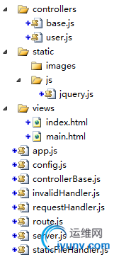

  这个简易MVC的结构如下图:
  首先需要一个http服务来监听来自客户端的请求,大致代码如下:

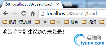

  整个mvc的效果如下:
  使用用户名登录
  直接访问/user/load
  简易mvc就完成啦,如有什么错误和建议请给我留言,^_^,源代码在此
