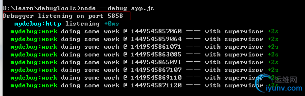

  node --debug app.js
  1.这种方式启动程序,程序会进入debug模式,并运行完所有代码。这种启动方式往往用于程序启动的过程中不需要调试,通过触发时间进入回调函数的情况,比如在某个http请求中打上断点,等待客户端访问后进入断点

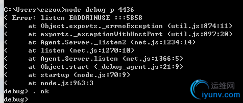

  2.这种方式启动程序,会开启一个TCP的端口监听,在本cmd中不进入调试模式,需要另外开启终端用node debug 命令连接调试端口
  命令为 node debug localhost debug端口
  或者   node debug p node进程id

  cmd1  开启调试端口
  cmd2   连接调试端口

  用进程id的方式连接调试模块
  上图可以看到pid为4436

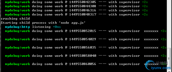

supervisor
  supervisor是一个node模块,用来启动node项目。
  supervisor可以监控一些文件,当这些文件发生变化时自动刷新程序,不用重新启动node程序。
当程序崩溃时,supervisor会重新启动程序。
还有其他的一些配置,可以在supervisor文档中看到 https://github.com/petruisfan/node-supervisor/
安装supervisor
npm install -g supervisor
  监控work.js的变化并启动node程序
  把work中的debug信息修改一下
  在任务管理器中结束app.js的node进程,可以看到supervisor自动重启了app.js的进程

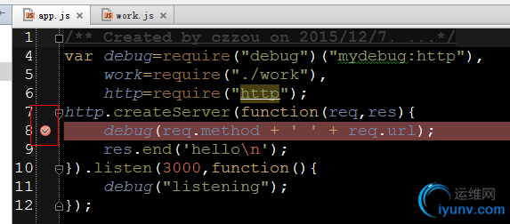

webstorm
  webstorm提供了比较方便的debug工具
  在菜单中  run-debug-app.js
  可以直接在行号的地方点击,打上断点
  浏览器访问 localhost:3000,进入断点
  可以看到webstorm提供的一些调试工具
  实际上webstorm的调试功能也是基于 --debug-brk来实现的,使用了63797端口来调试
