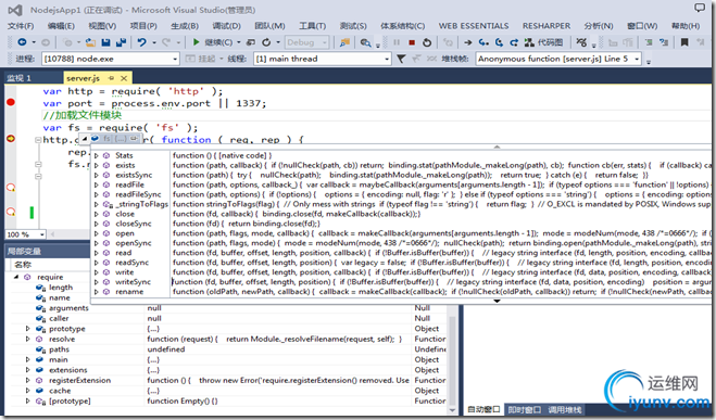

  VS配置NodeJS环境
  我的环境是VS2013 + nodejs + nodejstools
  codeplex:  https://nodejstools.codeplex.com

更新:  2014年4月4日  发布 NTVS 1.0 Beta 貌似不能断点调试,已经切换回老版本
  2014年4月7日使用 Sublime Text 很好用
  2014年4月10日使用了几天,还是把开发环境搬到Liunx来了,环境CentOS6.5 + Gedit + Sublime Text + Firefox
  2014年4月23日使用 IntelliJ>好用
  2014年4月24日使用 Eclipse配置NodeJS开发环境 缺点Express版本低,IDEA新建项目可以手动选择版本
