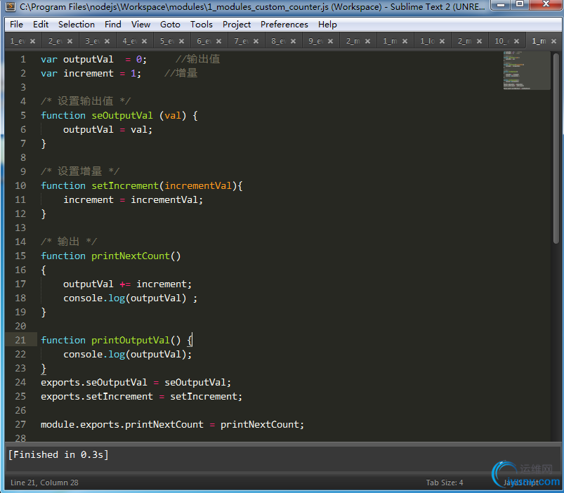

创建一个自定义模块
  以一个计数器为例
var outputVal  = 0;     //输出值
var increment = 1;    //增量
/* 设置输出值 */
function seOutputVal (val) {
outputVal = val;
/* 设置增量 */
function setIncrement(incrementVal){
increment = incrementVal;
/* 输出 */
function printNextCount()
outputVal += increment;
console.log(outputVal) ;
function printOutputVal() {
console.log(outputVal);
exports.seOutputVal = seOutputVal;
exports.setIncrement = setIncrement;
module.exports.printNextCount = printNextCount;
自定义模块 示例源码
  示例中重点在于exports和module.exports;提供了外部访问的接口,下面调用一下看看效果吧

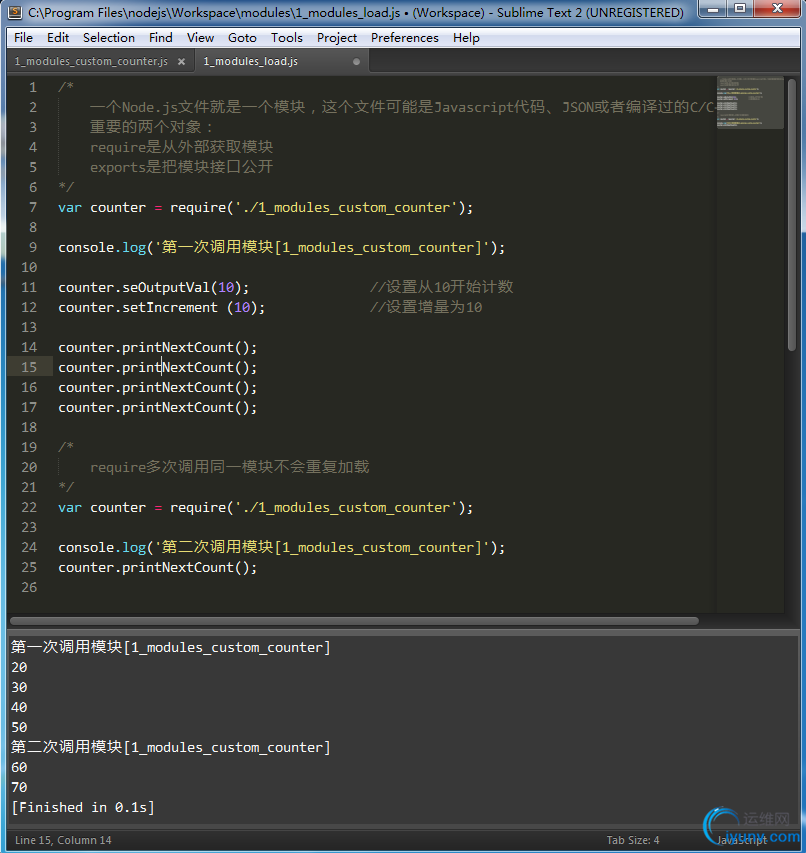

调用自定义模块
一个Node.js文件就是一个模块,这个文件可能是Javascript代码、JSON或者编译过的C/C++扩展。
重要的两个对象:
require是从外部获取模块
exports是把模块接口公开
var counter = require('./1_modules_custom_counter');
console.log('第一次调用模块[1_modules_custom_counter]');
counter.seOutputVal(10);               //设置从10开始计数
counter.setIncrement (10);             //设置增量为10
counter.printNextCount();
require多次调用同一模块不会重复加载
console.log('第二次调用模块[1_modules_custom_counter]');
自定义模式调用 源码
  运行可以发现通过exports和module.exports对外公开的方法都可以访问!
  示例中可以看到,我两次通过require('./1_modules_custom_counter')获取模块,但是第二次引用后调用printNextCount()方法确从60开始~~~
  原因是node.js通过requirerequire多次调用同一模块不会重复加载,Node.js会根据文件名缓存所有加载过的文件模块,所以不会重新加载了
  注意:通过文件名缓存是指实际文件名,并不会因为传入的路径形式不一样而认会是不同的文件
  在我创建的1_modules_custom_counter文件中有一个printOutputVal()方法,它并没有通过exports或module.exports提供对外公开访问方法,
  如果1_modules_load文件中直接访问运行会出现什么样的情况呢?
  答案是:TypeError: Object #<Object> has no method 'printOutputVal'

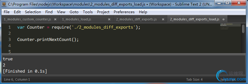

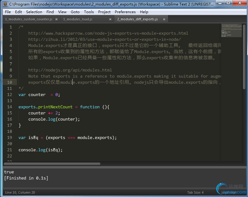

exports和module.exports 区别
  经过上面的例子,通过exports和module.exports对外公开的方法都可以访问!那既然两种都能达到效果,但总得有点区别的吧~~~用个例子看看吧!
var counter  = 0;
exports.printNextCount = function (){
counter += 2;
console.log(counter);
var isEq = (exports === module.exports);
console.log(isEq);
2_modules_diff_exports.js 文件源码  下面再新建个2_modules_diff_exports_load.js文件调用一下
var Counter = require('./2_modules_diff_exports');
Counter.printNextCount();
2_modules_diff_exports_load.js 文件源码
  调用后,执行结果如上图
  我在2_modules_diff_exports_load.js文件中输出了isEq的值  ( var isEq = (exports === module.exports); ),返回的true

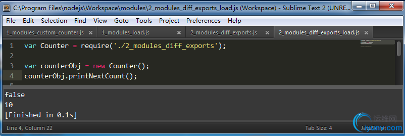

//修改后的2_modules_diff_exports_load.js文件源码如下
var counterObj = new Counter();
counterObj.printNextCount();
  调用后,执行结果如上图
  我在2_modules_diff_exports_load.js文件中输出了isEq的值  ( var isEq = (exports === module.exports); ),返回的false,这与用先前得到的结果不一致!
  PS:不要用Counter.printNextCount();去访问,你只会得到一个错误的提示
  API提供了解释
  http://nodejs.org/api/modules.html
Note that exports is a reference to module.exports making it suitable for augmentation only. If you are exporting a single item such as a constructor you will want to use module.exports directly instead
exports仅仅是module.exports的一个地址引用。nodejs只会导出module.exports的指向,如果exports指向变了,那就仅仅是exports不在指向module.exports,于是不会再被导出
  参考其它理解:
  http://www.hacksparrow.com/node-js-exports-vs-module-exports.html
http://zihua.li/2012/03/use-module-exports-or-exports-in-node/
module.exports才是真正的接口,exports只不过是它的一个辅助工具。 最终返回给调用的是module.exports而不是exports。
所有的exports收集到的属性和方法,都赋值给了Module.exports。当然,这有个前提,就是module.exports本身不具备任何属性和方法。
如果,module.exports已经具备一些属性和方法,那么exports收集来的信息将被忽略。

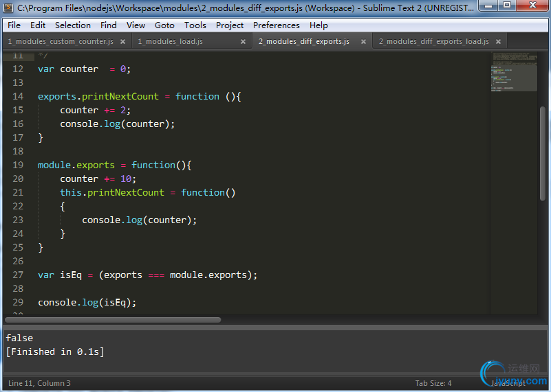

exports和module.exports 覆盖
  上面也也基本明白了exports和module.exports的关系和区别,但如果同时针对printNextCount()方法存在exports和module.exports,结果如何?
  调用结果
  从结果可以看出,并没有报错,表示可以这么定义,但最终module.exports覆盖了exports
  虽然结果不会报错,如果这么用开发中难免会有一些问题存在,所以
  1.最好别分别定义module.exports和exports
  2.NodeJs开发者建议导出对象用module.exports,导出多个方法和变量用exports
