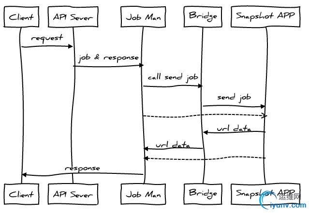

设计图
让我们开始吧
  我们在第一版中选用HTTP进行实现。
