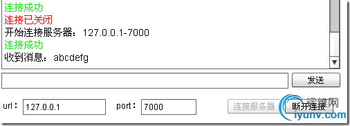

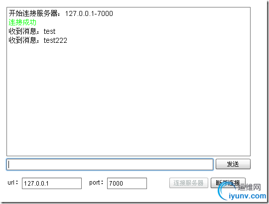

  如果一切正常,前台发送数据时,控制台上能看到解析的数据:
  1000是头标识,10为消息返回标识,abcdefg为发送的字符串。
   1: var data:MeteoricSocketSendDataProxy = SocketManager.getInstance().getSocketSendDataProxy(1000, 10) as MeteoricSocketSendDataProxy;
   2: data.addStringData(msg);
   3:
   4: SocketManager.getInstance().sendDataProxy(data);
