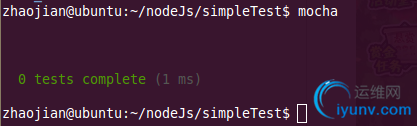

  准备工作就绪之后,我们可以开始来尝试一些简单的实例,看看我们是如何使用mocha和should.js是进行测试工作的。可以直接先在项目根目录下执行mocha命令,看看有什么情况发生,执行后的结果如下图所示:
  运行了,但是什么都没有发生。因为mocha扫描了test文件夹,没有发现可以执行的测试脚本文件。下面我们往test目录中添加一个名为test.js的测试文件,代码如下:

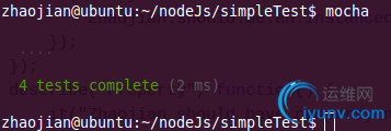

  然后重新执行mocha命令,得到的结果如下:

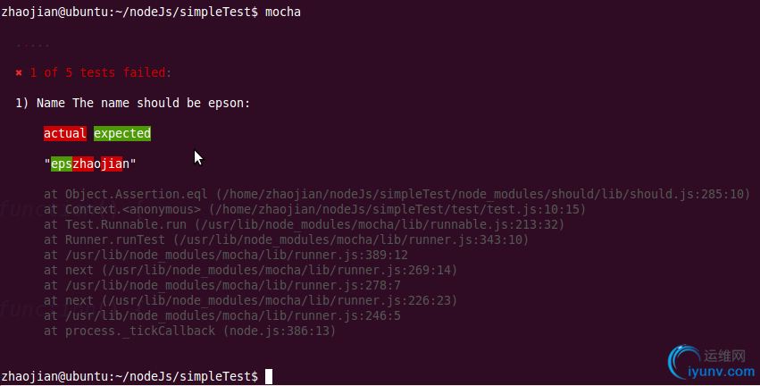

  可以看到控制台上已经显示四个测试用例都成功通过了。如果有测试用例没有通过的话,例如我们加上判断name是不是等于epson的语句,控制台的显示如下:
    控制台中的信息会明确地告诉我们有多少个测试用例没有通过,并且指出没有通过的测试用例是在哪个模块中的哪个单元。

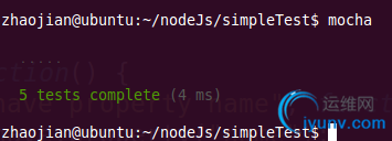

  执行mocha命令进行测试,结果如下:
  观察上面的代码,有一点必须注意的是:在进行异步测试的时候,it语句的回调函数会带有一个参数done。我们必须在要测试的异步函数的回调函数的最后加上done()这一句,否则测试就会出错,因为测试不等异步函数执行完毕就结束了。
