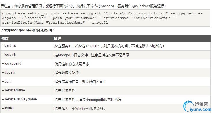

  然后配置了Mongod的全局路径,再试结果还是不行,但是我对mongodb不是了解啊。某办法,我默默的打开了www.runoob.com 找到了MongoDb基础教程,看了下大致明白他的什么意思了。
  MongoDB将数据目录存储在 db 目录下。但是这个数据目录不会主动创建,我们在安装完成后需要创建它。请注意,数据目录应该放在根目录下((如: C:\ 或者 D:\ 等 )。
  在本教程中,我们已经在C:盘 安装了 mongodb,现在让我们创建一个data的目录然后在data目录里创建db目录。
  按照这个配置快速的配置了MongoDb数据库,然后还是不行啊,我有查看了dpd -h 帮助命令看了看。
  难道是需要绑定吗? 把和Mongdb相关的命令都点了下,试了试还是不行, 最后我关闭了CMd。然后重新打开,OOOOOOO,
  重新输入dpd -p 5500 sportsstore\app.dpd 。——————OK了。猜想可能是安装好,dpd没有刷新。关闭重新打开就OK。注意Mongdb port的配置。
