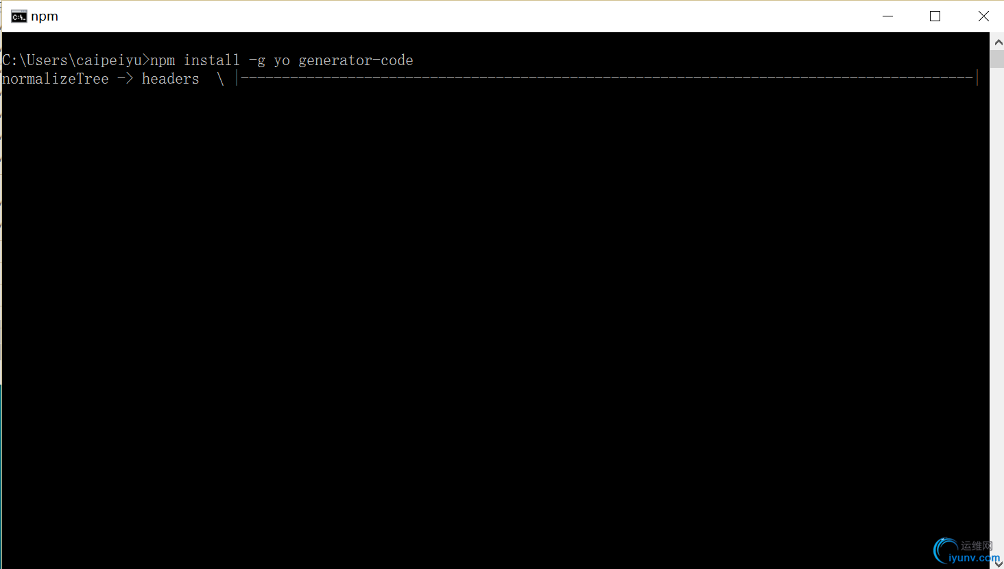

  3.在安装完上面两个工具后,我们还需要一个生产插件代码的东西,也就是 Yeoman 和 VS Code Extension generator.Yeoman的介绍不在本文章中,自己点击上面的连接去了解。我们可以打开cmd来执行下面的命令来安装这两个工具。npm使用介绍
  npm install -g yo generator-code
  在完成上面的安装后,可以通过输入命令
  yo code
  来生成我们要的基本代码。
在os系统上可以通过用上下键来选择要创建哪种类型的项目,在win可以通过输入1、2、3这样的数字然后按回车来选择。

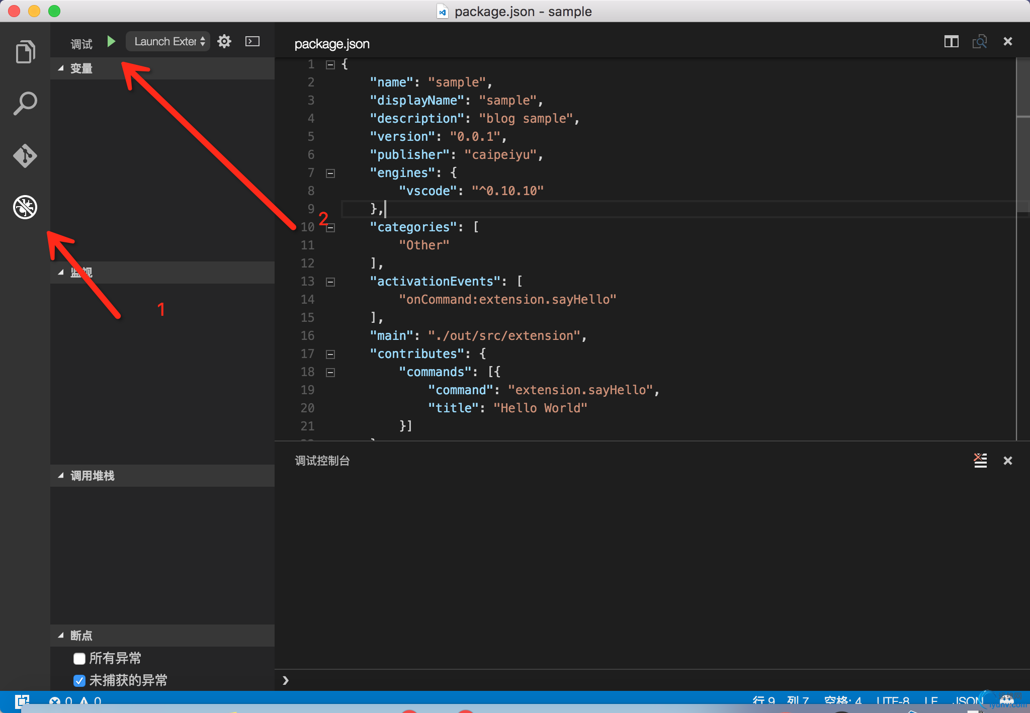

运行与简单修改
  介绍完目录结构后,我们可以来运行一下看看效果如果。我们打开一个vscode并把我们的sample目录自己拖拉到vscode的界面上,然后选择调试窗口,并点击开始调试或者直接按快捷键 F5
  项目运行起来后,会调用一个新的vscode窗口在标题栏的地方显示一个[扩展开发主机]的标题,然后这个窗口是支持我们刚才运行的插件项目的命令。
  我们可以看到扩展插件已经正常的运行了,接下来我们可以来简单修改一下代码以实现不同的简单功能。在修改之前需要简单的认识两个文件

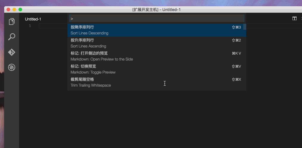

  这两个文件是很重要的,基本整个插件编写都是围绕着这两个文件来修改的,例如我们现在要增加多一个命令叫做 Hello Sample 那么我们先在 package.json 里面添加两个配置
"activationEvents": [
  "onCommand:extension.sayHello",
  "onCommand:extension.saySample"
"contributes": {
  "commands": [{
  "command": "extension.sayHello",
  "title": "Hello World"
  "command": "extension.saySample",
  "title": "Hello Sample"
  添加完这两个配置后,我们就需要在 extension.ts 里来注册这个命令事件
let disposable = vscode.commands.registerCommand('extension.sayHello', () => {  vscode.window.showInformationMessage('Hello World!');
context.subscriptions.push(disposable);
let saySample = vscode.commands.registerCommand('extension.saySample', () => {
  vscode.window.showInformationMessage('This is a new sample command!');
context.subscriptions.push(saySample);
  修改完代码后,再次运行效果如下图

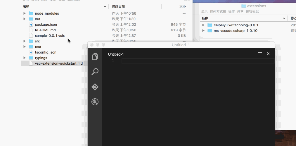

  cd到项目目录下,然后执行命令 vsce package 来打包一个
  vsce package
  Executing prepublish script 'node ./node_modules/vscode/bin/compile'...
  Created: /sample/sample-0.0.1.vsix
  我们可以看到执行了这个命令后,再执行一个 script 'node ./node_modules/vscode/bin/compile' 这个命令是在 package.json里面有配置
"scripts": {  "vscode:prepublish": "node ./node_modules/vscode/bin/compile",
  "compile": "node ./node_modules/vscode/bin/compile -watch -p ./",
  "postinstall": "node ./node_modules/vscode/bin/install"
  执行完之后再创建了一个sample-0.0.1.vsix,这个就是我们打包好的插件安装包了,只要把这个直接拖到vscode的窗口上,就会提示你安装成功重启vscode,我们重启完之后就使用相关的命令。而且在插件的目录下也多了对应sample的目录。
