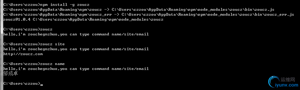

安装使用控制台命令程序
  在cmd中 npm install -g zoucz ,就可以安装上面的模块,安装完成后可以使用zoucz命令和zoucz_err命令。

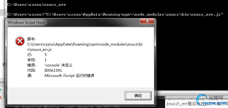

  zoucz_err是没有在js文件首行写#!/usr/bin/env node的后果:
运行命令之后:

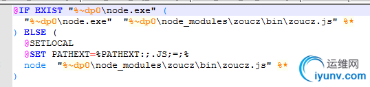

现在来看一下为什么执行zoucz_err会报错,分别打开两个cmd文件:
zoucz.cmd
zoucz_err.cmd
后者压根就没有用node去执行那段代码,当然会报错了~
