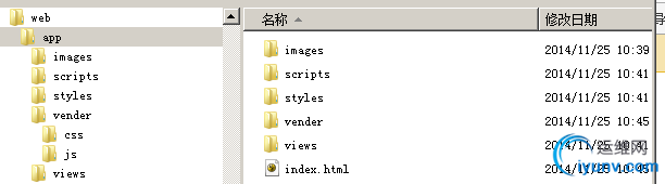

  6.建立工程目录结构
   工程的目录结构可以是任意的,没有固定的结构,自已觉得合理就好了。
  image :图片目录
  scripts:脚本目录
  styles:css目录
  vender :依赖的第三方javscript类库或css样式库,(最好是把第三方的类库放到一个公共的http地址或引用cdn ,而不是将第三方类库存在本地程序中)
  vender/css:第三方css样式库
  vender/js:第三方javascript类库
  views :html模版
  index.html:程序入口

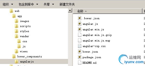

    打开web目录看一下:

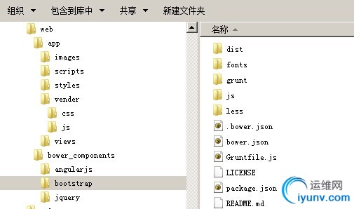

  目录结构:
