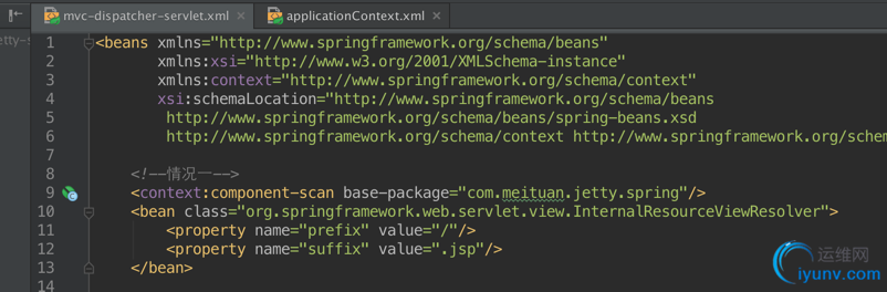

applicationContext.xml和spring-mvc-servlet.xml怎么配置
  最简单的配置(这样不仅产生两个容器而且每个容器都生成一样的bean)
  applicationContext:

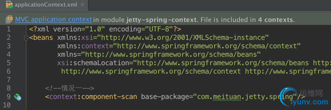

1 applicationContext.xml
2 <?xml version="1.0" encoding="UTF-8"?>
3 <beans xmlns:xsi="http://www.w3.org/2001/XMLSchema-instance"
4        xmlns:context="http://www.springframework.org/schema/context"
5        xmlns="http://www.springframework.org/schema/beans"
6        xsi:schemaLocation="http://www.springframework.org/schema/beans http://www.springframework.org/schema/beans/spring-beans-4.1.xsd
7       http://www.springframework.org/schema/context http://www.springframework.org/schema/context/spring-context-4.1.xsd">
8     <!--正确的配置-->
9     <context:component-scan base-package="com.meituan.jetty.spring">
10         <context:exclude-filter type="annotation" expression="org.springframework.stereotype.Controller"/>
11     </context:component-scan>
12 </beans>

  可以么?go->jetty-spring-context project 现场演示问题来了,通过结果我们发现,确实有两个容器,那么由于两个容器同时可以有一样的beans,那是否可以直接去掉ApplicationContext容器呢?

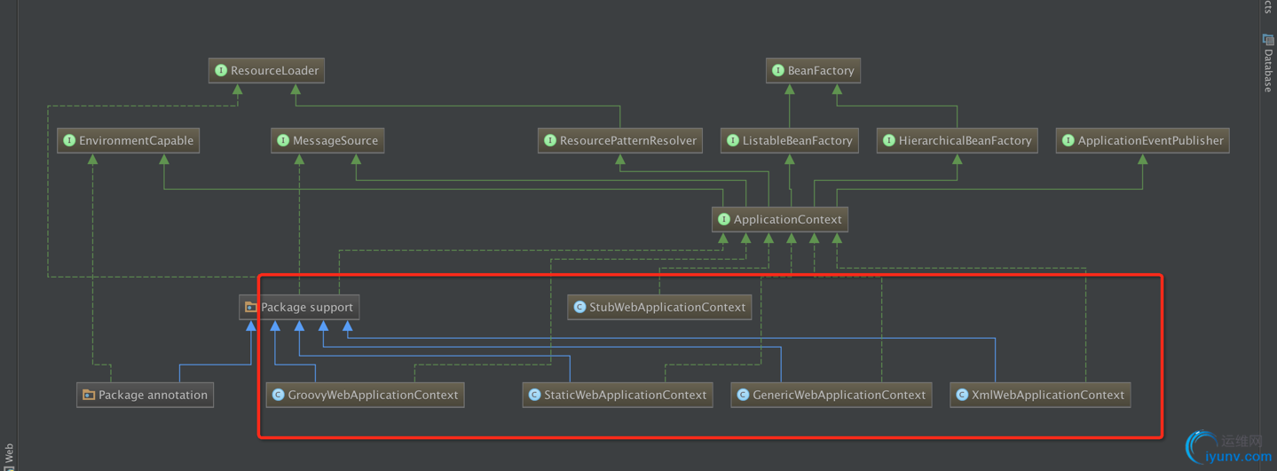

  • 两个容器分别是怎么初始化的呢?
  • 为什么applicationContext容器就是mvc context容器的父容器呢?
  • 这两个容器分别是什么类型的applicationContext实现呢?(我们知道applicationContext是接口)
  下边的图是applicationContext接口的少部分实现

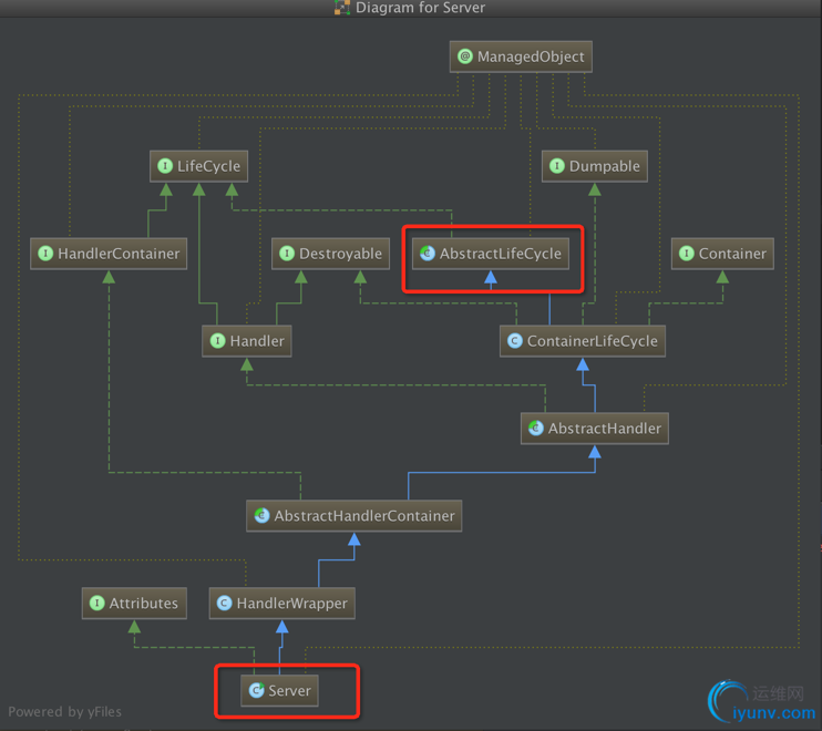

  初始化调用的是mms server的start方法,其实server没有start方法,是它的父类AbstractLifeCyle的start方法,然后再回调,我们来看下server的结构

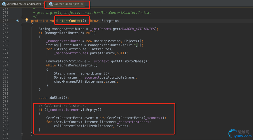

  而startContext方法又做了什么事情呢?带着疑问,我们走进下边的代码:
  我们发现,ContextHandler里边存了一个listener的集合,而恰巧我们的 ContextLoaderListener 实例也在这个集合当中;
  我们看到这里把ContextLoaderListener和event事件传递给了callContextInitialized方法,所以ContextLoaderListener的contextInitialized方法最终会被调用,
  到此为止,我们就解释了ContextLoaderListener是会被合理的初始化的;

  看调用链,再来说说 boot 本来调用server的start,为什么会走到lifeCycle呢?
  原来 server 继承了 AbstractLifeCycle,jetty源代码里边大量运用了 模板方法和类模板方法,我们开发的时候也可以学习这种设计模式,减少重复代码,提高代码复用率。

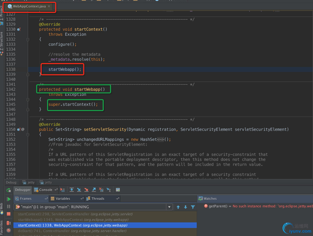

  如下,WebAppContext的 doStart 方法被调用,此时WebAppContext自己实现了一部分,其余直接调用父类->ContextHandler的doStart方法
  (咦,不对,父类不是ServletContextHandler么;哦,ServletContextHandler并未重写这个方法)
  接下来调用ContextHandler的doStart方法
  ContextHandler再次调用子类WebAppContext的方法 startContext()
  WebAppContext 首先调用 startWebApp,然后 startWebApp 再次调用父类 ServletContextHandler的 startContext方法

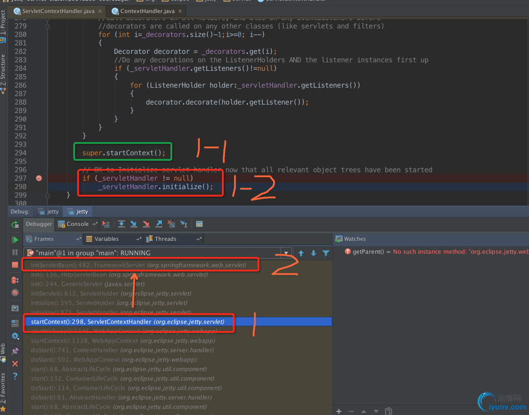

  这里就比较有意思了:ServletContextHandler首先调用父类,也就是ContextHandler的startContext方法,还记得父类的这个方法发生了什么吗?
  对!父类这个方法里边初始化了 ContextLoadListener ,也就是初始化了所有的 事件通知 !!!
  事件通知完成之后,开始调用servlet的initialize方法,初始化servlet;servlet初始化详解:深入浅出jetty初始化spring容器-DispatcherServlet初始化context容器的过程
DSC00019.png   也就是说:frameworkServlet初始化方法的回调是由ServletContextHandler的startContext方法引起的!!!
  看下边 listener和servlet的执行顺序:

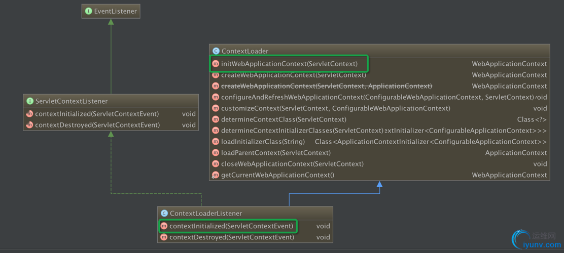

ContextLoaderListener结构
ContextLoaderListener入口
  首先,回调ContextLoaderListener的contextInitialized方法

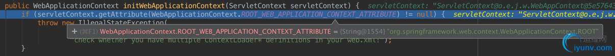

  然后调用父类ContextLoader的contextInitialized方法,第一次初始化的时候 org.springframework.web.context.WebApplicationContext.ROOT == null
  紧接着在1的时候创建context

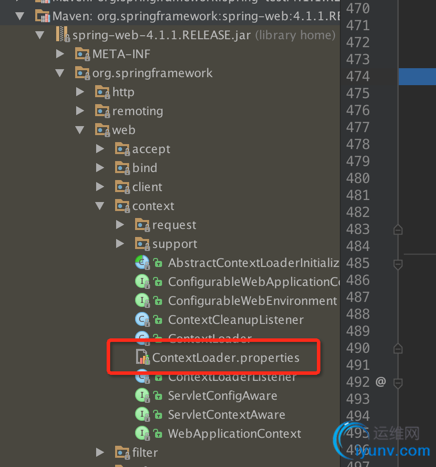

  strategy又是怎么初始化的呢?
  look
  可见,是这个配置文件决定了,wepApplicationContext的类型是XmlWebApplicationContext,接下来是configAndRefresh

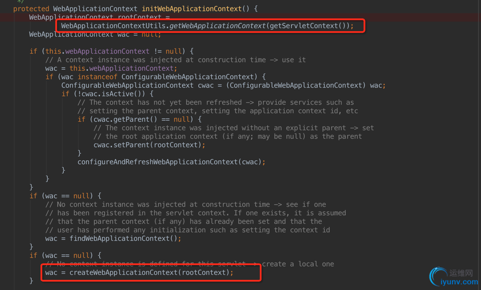

  初始化webApplicationContext,
  创建webApplicationContext
