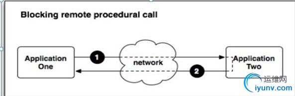

  在设计分布式应用程序时,应用程序间的耦合(或称集成)方式很重要。耦合意味着两个或者多个应用程序或系统的相互依赖关系。一种简单的方式是在所有的应用程序中从架构上设计他们与其他应用程序间的交叉实现。这样必然导致,一个应用程序的改变,直接导致另一个应用程序的改变。按照这种方式集成的应用是一种紧耦合的应用。一个应用的改变不会影响到其他应用的集成方式被称为是松耦合的集成方式。简单的说,松耦合应用程序集成能够更容易的处理不可预见的应用变化。
  像COM、CORBA、DCE和EJB等应用技术使用RPC(Remote Procedural Calls,即远程过程调用)属于紧耦合技术。使用RPC,一个应用程序调用另一个应用程序,调用者必须阻塞,直到被调用者执行结束返回结果信息为止。下图给出了这种紧耦合技术的描述:
  许多系统架构使用RPC,并且获得了巨大的成功,但是,紧耦合的架构有着天生的缺陷。首先,这种架构将会造成系统维护管理上的巨大消费,因为,即使是很小的改动,很可能会波及到整个系统。其次,由于调用者必须阻塞式的等待被调用者返回,如果被调用者处理过程复杂,将会严重影响调用者的执行效率和资源使用率。此外,如果调用失败,整个架构即失败。

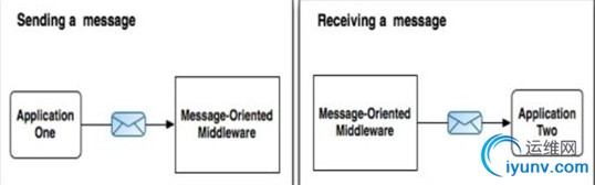

  下图给出一种松耦合的方式,进行架构设计:
  应用程序1向消息中介(MOM)发送一条消息,很可能一段时间之后,应用程序2调用MOM来收取消息。任何一个应用程序都不知道对方是否存在也不需要阻塞等待。这种通信方式大大缩减了维护开销,因为对于一个应用程序的修改,会对其他应用程序影响极小。
  ActiveMQ就是采用了上面提到的松耦合方式,因此,我们经常说应用程序发送消息仅仅是触发后忘却。应用程序将消息发送给ActiveMQ而并不关心什么时间以何种方式消息投递给接收者。同样的,消息接收者也不会关心消息来源于哪里和消息是怎样投递给ActiveMQ的。对于多语言编写的复杂应用环境中,允许客户端使用不同的编程语言甚至不同的消息包装协议。ActiveMQ作为消息的中间件,允许复杂的多语言应用程序以一种一步的方式集成和交互。所以说,ActiveMQ是一种好的,提供松散耦合的,能够为多语言交叉应用提供集成的中间件。
