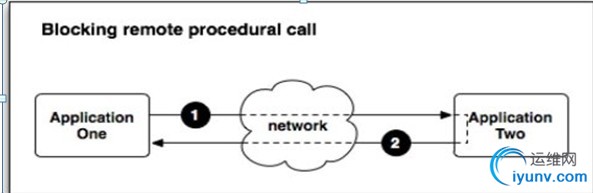

  像COM、CORBA、DCE和EJB等应用技术使用RPC(Remote Procedural Calls,即远程过程调用)属于紧耦合技术。使用RPC,一个应用程序调用另一个应用程序,调用者必须阻塞,直到被调用者执行结束返回结果信息为止。下图给出了这种紧耦合技术的描述:
  许多系统架构使用RPC,并且获得了巨大的成功,但是,紧耦合的架构有着天生的缺陷。首先,这种架构将会造成系统维护管理上的巨大消费,因为,即使是很小的改动,很可能会波及到整个系统。其次,由于调用者必须阻塞式的等待被调用者返回,如果被调用者处理过程复杂,将会严重影响调用者的执行效率和资源使用率。此外,如果调用失败,整个架构即失败。

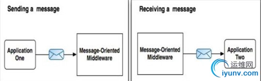

  下图给出一种松耦合的方式,进行架构设计:
  应用程序1向消息中介(MOM)发送一条消息,很可能一段时间之后,应用程序2调用MOM来收取消息。任何一个应用程序都不知道对方是否存在也不需要阻塞等待。这种通信方式大大缩减了维护开销,因为对于一个应用程序的修改,会对其他应用程序影响极小。
  ActiveMQ就是采用了上面提到的松耦合方式,因此,我们经常说应用程序发送消息仅仅是触发后忘却。应用程序将消息发送给ActiveMQ而并不关心什么时间以何种方式消息投递给接收者。同样的,消息接收者也不会关心消息来源于哪里和消息是怎样投递给ActiveMQ的。对于多语言编写的复杂应用环境中,允许客户端使用不同的编程语言甚至不同的消息包装协议。ActiveMQ作为消息的中间件,允许复杂的多语言应用程序以一种一步的方式集成和交互。所以说,ActiveMQ是一种好的,提供松散耦合的,能够为多语言交叉应用提供集成的中间件。
