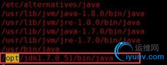

没有找到 java 命令
查看java 命令
/opt/jdk1.7.0_51/bin/java
解决方法修改 jenkins 启动脚本
vim /etc/rc.d/init.d/jenkins
添加下面的文件

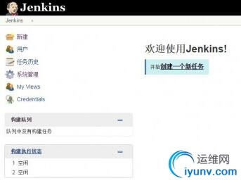

登录成功后界面如下所示
