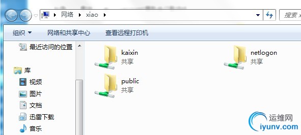

2.如图:
把netbios name = ""设置好
最后在访问[url=]\\linux[/url]计算机名
