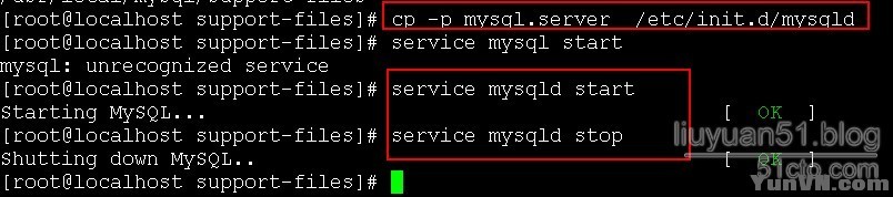

5)将support-files下mysql.server复制到/etc/init.d/下并命名为mysqld;

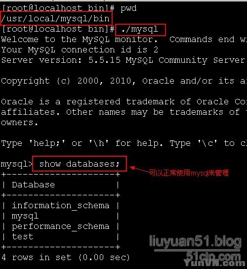

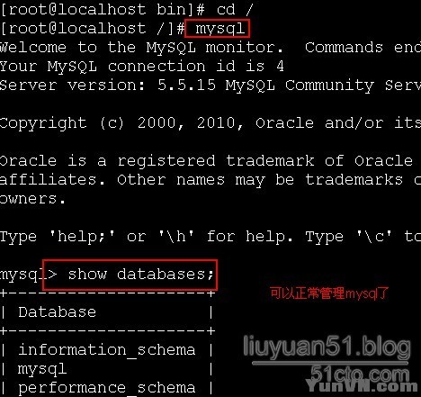

6)切换到如下图目录(/usr/local/mysql/bin/),可执行mysql命令来管理数据库;

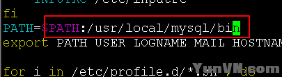

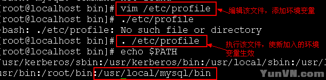

7但如果直接执行mysql是否可以呢?答案是不行,因为命令的执行是由$PATH等控制的,想直接执行,就应该修改环境变量,如下图:编辑/etc/profile文件,做如下图的添加,并执行该文件,使新加入的环境变量生效;
8)哈哈,修改后,就会发现可以直接使用mysql命令来管理数据库了,不用管它的路径问题了;

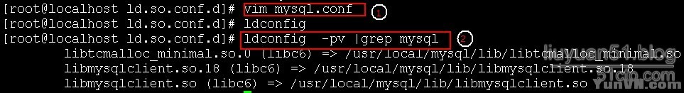

9)加载mysql的库文件,与头文件(1是编辑mysql.conf;2是查看mysql库文件是否正常加载上了)
在mysql.conf文件中写入内容:/usr/local/mysql/lib 231344723.jpg

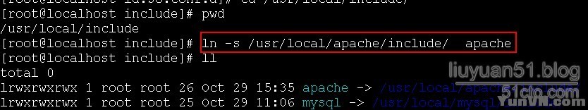

10)创建软链接来包含mysql的头文件;

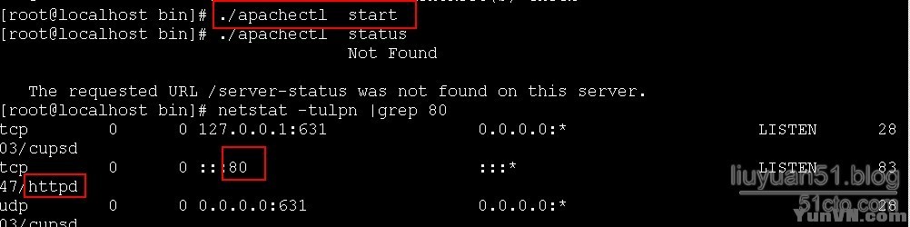

2)安装完成后,看是否能启动服务;
#cd /usr/local/apache/bin 231501394.jpg

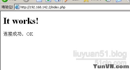

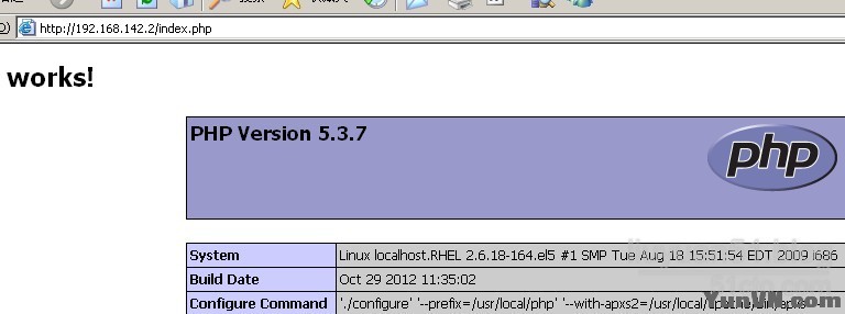

5)编辑/usr/local/apache/htdocs/index.php, 调用phpinfo()函数,测试正常如下;
6)可以正常加载php,那是否能够正常连接数据库呢,我们再来编辑index.php文件,做如下修改:
7)哈哈,测试正常,可以连接数据库。

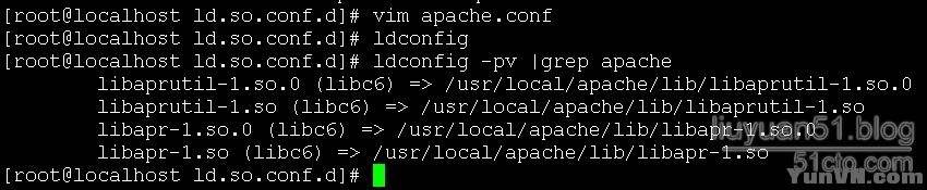

1)为了能够实现正常的案例测试,首先加载Apache库文件与头条件(与mysql加载方式相同,只是文件不同而已)

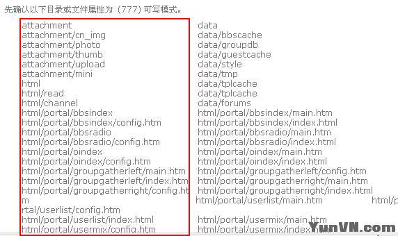

2)phpwind与wordpress环境搭建同上篇博文《lamp环境搭建与phpwind,wordprss实现》基本相同(步骤18以后),在测试机访问http://192.168.142.2/phpwind/,根据提示,将如下目录或文件改权限值改为777,
修改目录或文件的示例:(自己要根据要求将以上所有目录的权限均改为777);

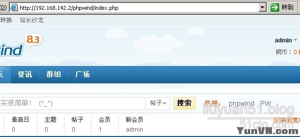

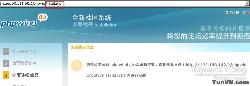

注意:1)、数据库服务器名填localhost,不要用ip;2)、数据库密码若为空,那一行就不用填写;在安装后要删掉phpwind目录下的install.php文件,不然就出现如下图效果: 232002693.jpg
4)安装完成后的简单首页;

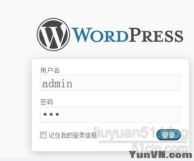

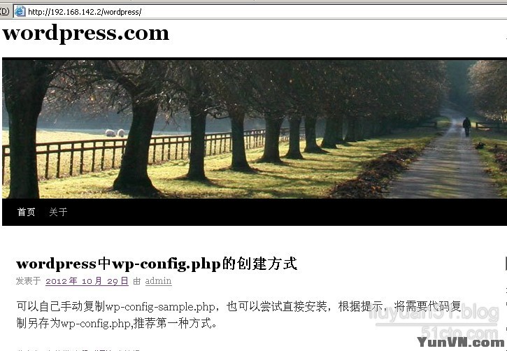

7)修改后,通过浏览器访问http://192.168.142.2/wordpress/wp-admin/install.php就可以正常进行安装了,安装初始化;
