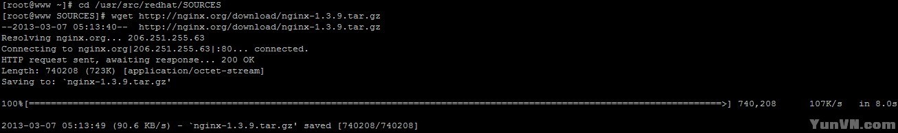

3、下载Nginx源码包下载源码包到SOURCES目录,不需要解压。

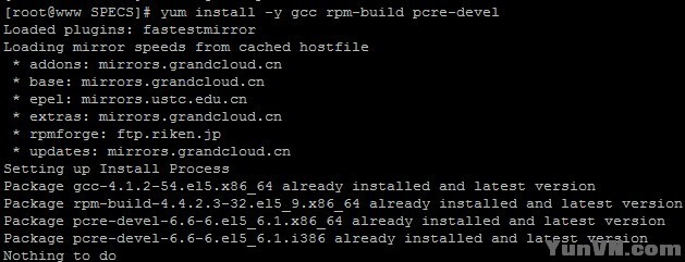

5、开始RPM制作在制作RPM包之前,需要安装必要的编译工具,如rpmbuild,gcc等。

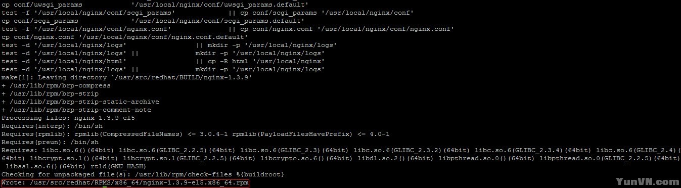

rpmbuild -bb nginx.spec  //-ba 参数表示同时生成二进制包和源码包 -bb 参数表示只生成二进制包
经过一段时间的编译后最终生成了rpm包文件
如图所示,在/usr/src/redhat/RPMS/x86_64/该目录下生成了我们需要的rpm包,由于我编译的操作系统平台是64bit的,所以生成的rpm包也是64位的文件。在指定的目录下生成RPM,通常用%_topdir变量,需要在宏配置文件中指定,配置文件称为macrofiles,它们通常为 /usr/lib/rpm/macros:/usr/lib/rpm/macros.*:~/.rpmmacros,这个在rhel 5.8中可以通过rpmbuild --showrc | grep macrofiles 查看,我们这里在.rpmmacros文件中定义了生产rpm包的路径为/usr/src/redhat
