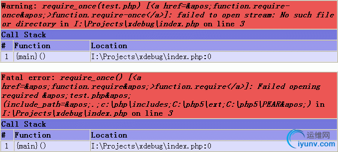

然后通过浏览器访问,我们惊奇地发现,出错信息变成了彩色的了:
不过除了样式改变,和我们平时打印的出错信息内容没什么不同,意义不大。好,我们继续改写程序:
testXdebug2.php
<?php
testXdebug();
function testXdebug() {
require_once('abc.php');
输出信息:

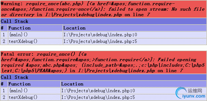

发现了什么? Xdebug跟踪代码的执行,找到了出错的函数testXdebug()
我们把代码再写得复杂一些:
testXdebug3.php
<?php
testXdebug();
requireFile();
function requireFile() {
输出信息:
呵呵,也就是说Xdebug具有类似于JavaException的“跟踪回溯”的功能,可以根据程序的执行一步步跟踪到出错的具体位置,哪怕程序中的调用很复杂,我们也可以通过这个功能来理清代码关系,迅速定位,快速排错。

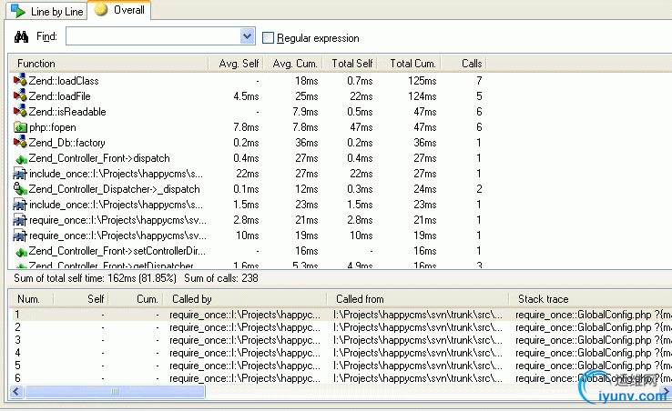

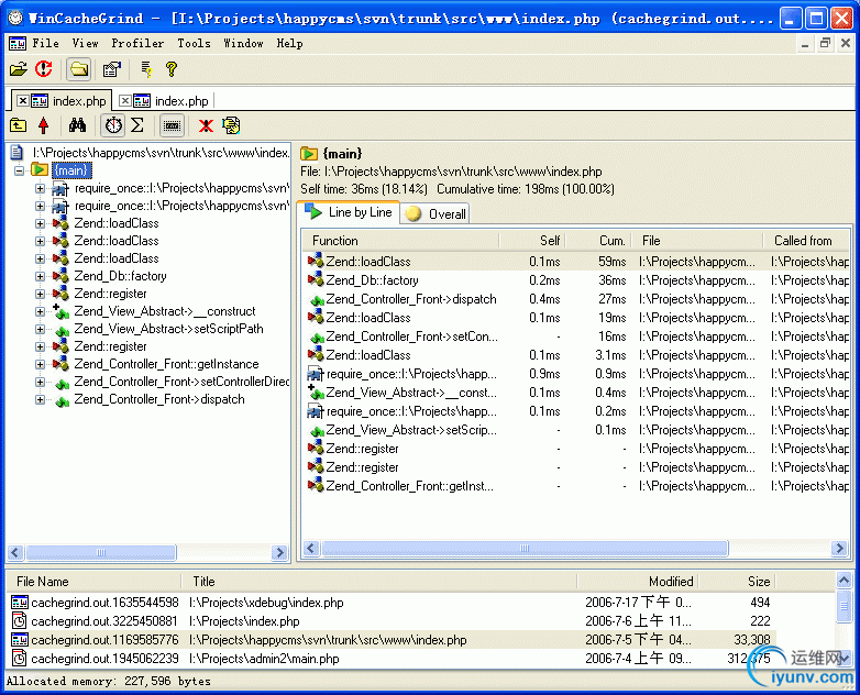

这几行,目的就在于把执行情况的分析文件写入到I:\Projects\xdebug”目录中去(你可以替换成任何你想设定的目录)。如果你执行某段程序后,再打开相应的目录,可以发现生成了一堆文件,例如cachegrind.out.1169585776这种格式命名的文件。这些就是Xdebug生成的分析文件。用编辑器打开你可以看到很多程序运行的相关细节信息,不过很显然这样看太累了,我们需要用图形化的软件来查看。
Windows平台下,可以用WinCacheGrind(wincachegrind.souceforge.net)这个软件来打开这些文件。可以直观漂亮地显示其中内容:
哇,非常漂亮,我们很直观地看到index.php中我们调用了一个函数testXdebug()testXdebug()中又调用了requireFile()函数。这样我们就可以非常方便地查看整个脚本的程序结构。
另外,我们还可以看到每个函数被调用的次数及执行所花费的时间!这对于测试程序性能非常有用。
好了,这么一个简单的程序不太能显示出Xdebug+WinCacheGrind的强大,我给出一个稍大点的例子(一个基于Zend FrameworkCMSindex.php):
从上图可以看到:整个程序的结构,每个函数被调用的次数,执行时间都一目了然。
