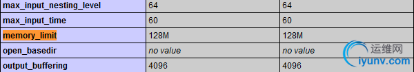

    将这个脚本放到你的Web服务器上,然后在浏览器中调用它。这时你可以看到你的PHP环境配置的信息,其中有一部分是关于“memory_limit”的, 如下图:
    注:你可以用这种方法来查看php的其他参数设置,不仅仅是memory_limit
