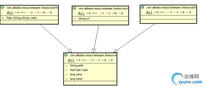

针 对以上3点的不便, 离线处理系统对zookeeper client做了一层封装,封装后的zookeeper client叫做resource zookeeper,简称reskeeper。reskeeper分别实现了对zookeeper的 java,c,python的封装。现在拿reskeeper的java client说明reskeeper的架构。
在reskeeper里,zookeeper每一个node就是一个Resource,被分为3个类型:
1)info, 用来存储重要信息的,其node可存储的data是Map结构的。
2)uri,专门用来存url的
3)dir,与linux系统的目录是一个概念。
其中Resource有个重要属性etime,表示这个node的过期时间,类似于hbase的ttl,有其他程序专门删除zookeeper上过期的node。为了方便在web上实现,这些Resource所对应data存入是json格式的。
