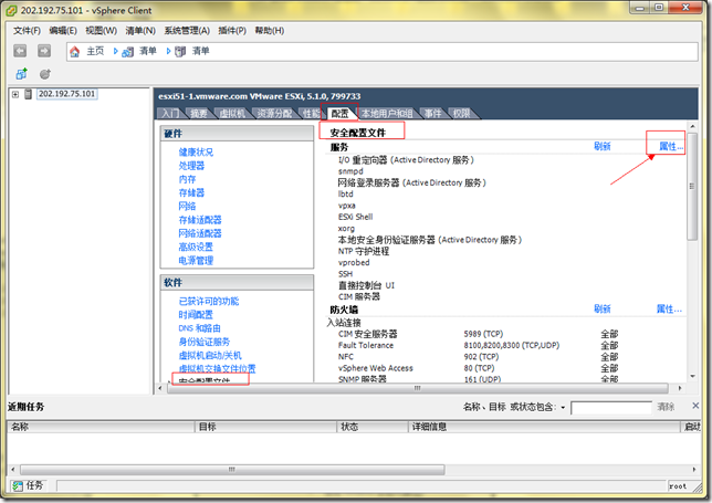

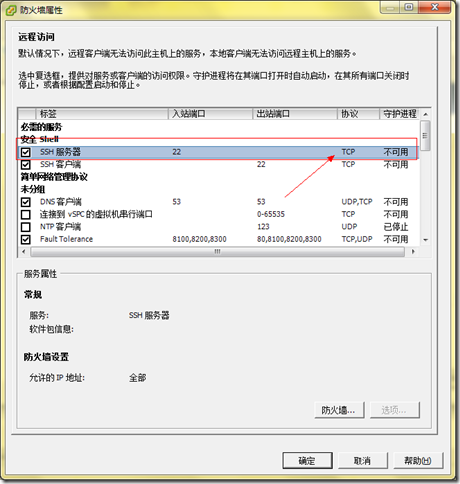

    • 使用vSphere Client端登录到ESXi主机上开启主机的SSH和SHEll
    点击安全配置文件--》属性:
    在属性中开启ESXi Shell还有SSH:
    0
    在防火墙设置中开放SSH的端口:

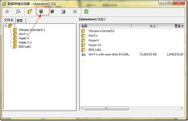

     2. 进入后将ESXi510-201212001.zip数据包上传到存储上进行升级使用,数据包是从                 vmware官网上下载的
    找到相应的升级文件包,放到存储的根目录下

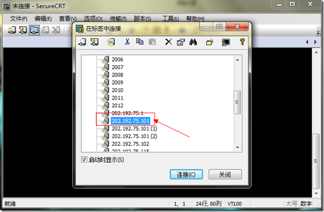

4. 打开以后使用SCRT来连接esxi主机
    输入root和密码之后进入命令行状态:

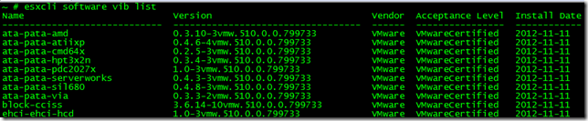

已经进入了ESXI5.0的主机里面了,进行esxcli命令升级,这里介绍两个esxcli的使用方法
    esxcli --server=server_name software vib list 进行包查看
    已经看到了所有的包

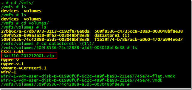

    首先确定我们的包的位置,使用ls命令来查看
    我们已经看到了的ESXi510-201212001.zip包在这里了,这里就是我们的路径,路径非常重要,如果你路径写的不对就不能正常升级,而且必须是绝对路径不能错!

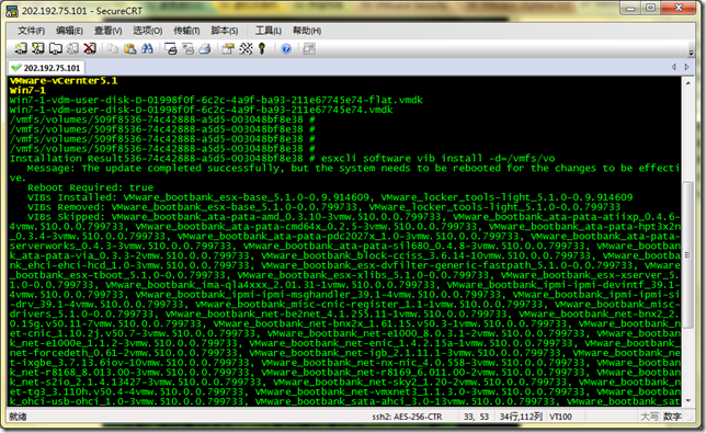

6. 这里的esxcli software vib install –d=/vmfs/volumes/datastore1是ESXi510-201212001.zip包的存储绝对路径不能少一个/!每一个字母都要敲对!
7. 出现上面的步骤就升级成功了,重新引导就可以了
