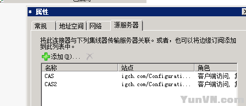

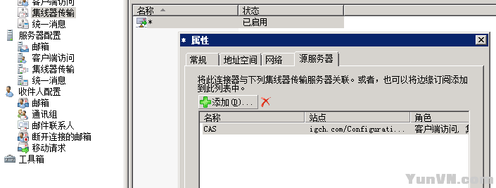

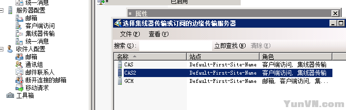

我们打开组织配置------集线器传输----发送连接器---双击打开-----修改源服务器---将源服务器修改为Exchange2010的CAS和HUB集成的这台服务器上 (备注:这个发送连接器是我在Ex07上创建好的 是往任意域发送的连接器)
上面的源服务器原先是Ex07,我给删除了,我们做操作的时候也要删除。在这里我们点击添加我们把CAS2添加上;因为我们前面已经用了NLB高可用实现负载均衡 如下图:
我们点击确定
我们应用确定这样我们的发送连接器就修改好了;这样我们的服务器就能往外面发邮件了

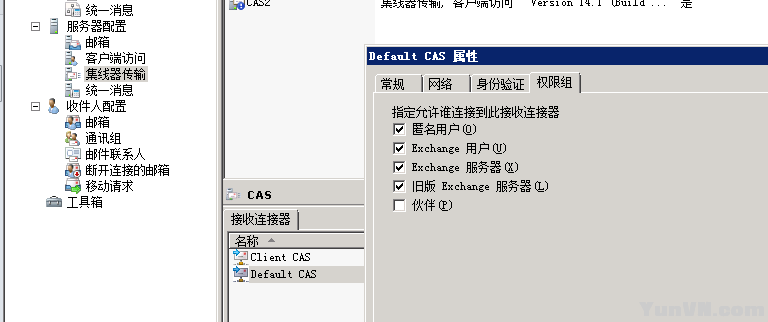

我们能往外发邮件了我们怎么来接收邮件呢?下面我们来设置我们的接受连接器;我们找到服务器配置----集线器传输--Defenlt  我们双击  在接收器权限组把匿名用户打钩  ;这就意味着Exchange2010能接收来自外网的匿名邮件了 如下图:

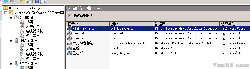

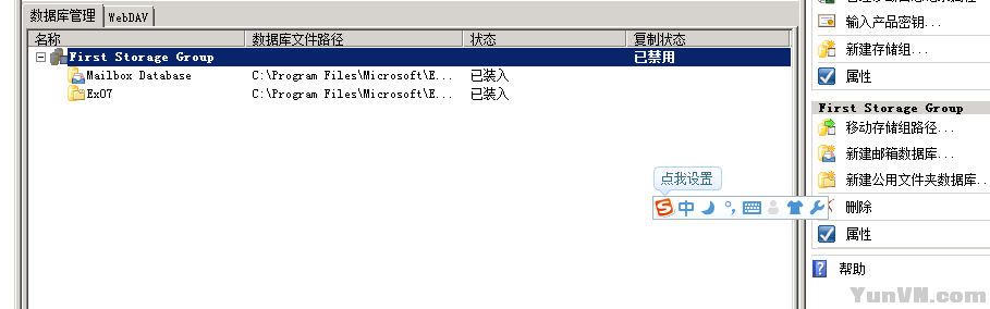

然后我们就可以去公网上去修改我们的A记录和MX记录了;修改完之后我们在进一步做配置之前我们先看一下的邮箱的访问,在这里我已经创建好几个邮箱账户数据库分别在Ex07上和Ex10上如下图 我们在看数据库
我们看到guchenhui和liying的数据库在Ex07上 而 崔璐和王志军的数据库则在Ex10上;下面我们让他们都访问邮箱并互发邮件,这步也就是做个测试顺便看一下邮箱服务器是否正常

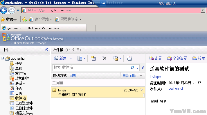

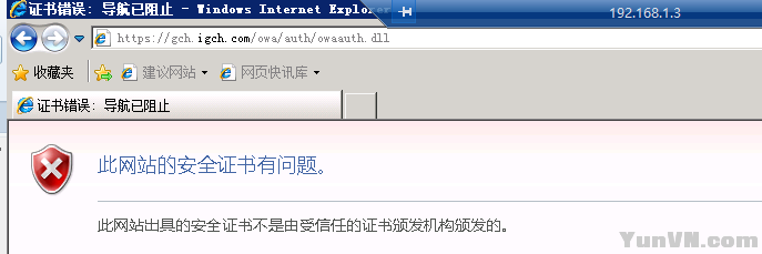

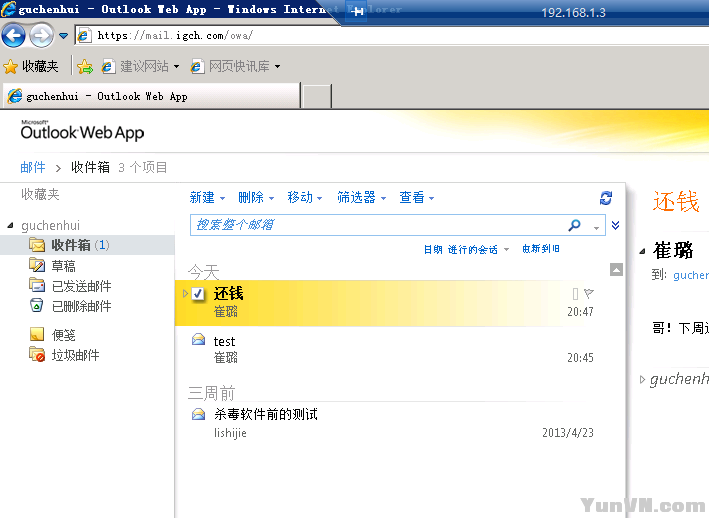

我们都访问:https://mail.igch.com/owa  我们看下图:我们用 顾晨辉去访问的时候 网页链接自动重定向到https://gch.igch.com/owa 上 而崔璐的访问则没变, 我们看下图:
至于为什么会出现这种情况呢?这是为什么呢?因为我们的CAS服务器会拿着这个邮箱去数据库上做认证 这个顾晨辉是来自Ex07数据库上的邮箱 就给转到2007的cas上了,而崔璐是Ex10邮箱上的用户 就直接用10的CAS了

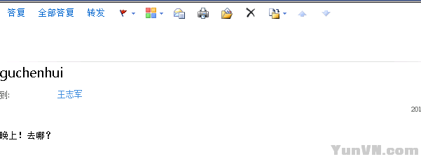

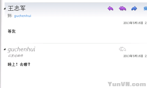

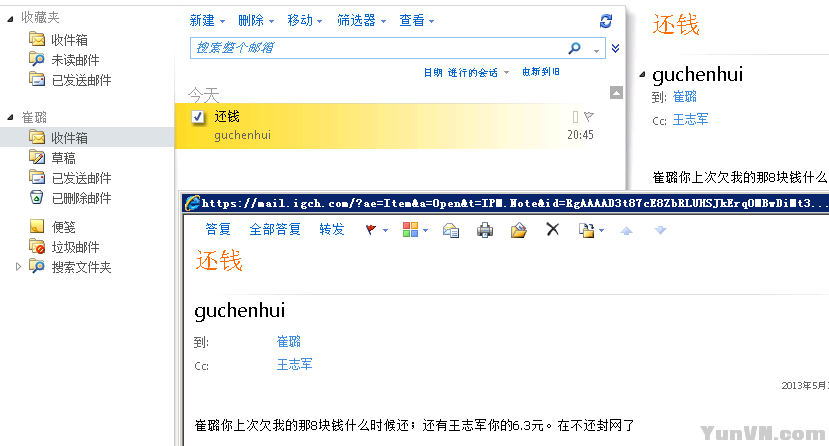

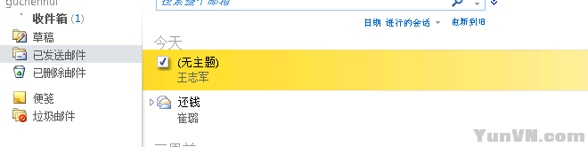

我们登录上之后我们来给崔璐发个邮件抄送给王志军 如下图:
下面我们来看看那他们两个收到没?
登录他们的邮件如下
通过以上的邮件证明了两件事 一、要钱是成功了欠我3年了  二、我们的Ex07和Ex10是互相能通信的

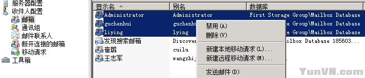

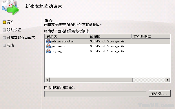

  那接下来我们就开始迁移数据了;那我们来到cas这个服务器上 选择收件人配置----邮箱--选择数据库为07的用户----右击---新建本地移动请求 如下图:(备注我们在移动的时候注意目标数据库的大小,如果邮箱数据比目标数据库大的话会出错的)
我们点击浏览---选择Exchange2010的数据库 如下图:
下一步 出现下图:

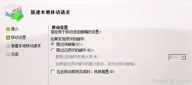

上图我们发现有几个选项 一般我们选择默认,如果我们遇到移动失败的情况下 可能就是邮箱账户的邮件出现了问题 这时候我们就可以选择第二项 设置一下跳过的邮件个数。而第三项就是当我们的邮箱移动完成之后后 我们将自动搁置 如下图:
这样需要我们手动去完成移动请求的 我们右击--完成移动请求---这样移动才算结束;

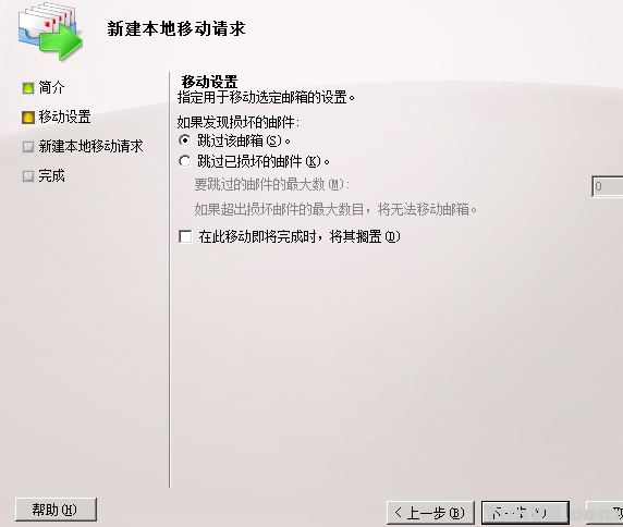

我们继续上面所说的哈 下图:

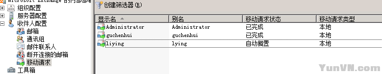

我们默认选择下一步----新建---完成;然后我们来到已完成的移动请求里 如下图:
我们先把李盈这个邮箱手动完成了;这样我们的所有数据都迁移到Ex10上了;在这里我们说一下我这里用户少如果用户多的话根据邮箱的大小我们来计算我们一下转移多少用户在更好的时间内转移结束;一般我们数据传输的速度为:6M\s这个数字我忘了不知道准不了,大家要做的时候注意就行了,我们要是在移动请求的状态看到都完成了,我们需要手动把所有用户的移动请求给清除了,以免下次再移动的时候出现问题,我们右击清除就行了。

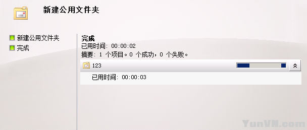

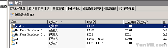

我们邮箱数据移动完了我们就开始迁移我们的公用文件夹;在我们Ex10上我们是没有公用文件夹的,我们需要新建一个;我们在组织配置中---邮箱----右击空白出---新建公用文件夹--这个步奏和创建数据库一样的;我们在这里我们先不要装载 如下图:

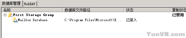

完了之后我们回到Ex07中然后我们在07中的服务器配置中-----邮箱---我们选中公用文件夹数据库-----属性如下图:一看我哭了由于是实验环境07上也木有 创建一个吧! 创建出来如下图:

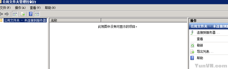

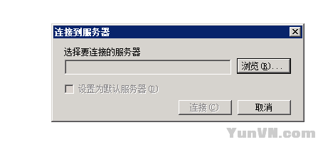

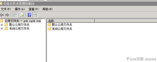

里面没有东西啊!我们往里面放点东西吧!我们管理控制台里 双击打开打开公用文件夹管理控制台---点击连接到服务器

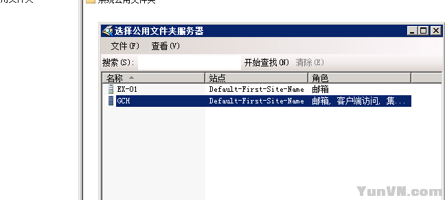

选择浏览--选择GCH这台服务器 这是Ex07
确定
右击默认公用文件夹---新建公用文件夹
然后完成,在这里我们创建两个里面也不放东西了

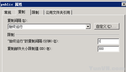

在属性里----复制---复制间隔----改成1(记住默认的复制间隔)
然后我们回到Ex10上数据库的复制间隔我们也变短一点然后我们回到07上把公用文件夹数据库卸载一下然后重新装入 10上也是如此这样我们就把这两个服务器上的公用文件夹给同步了
如下图:
然后我们右击07上的公用文件夹数据库进行一下卸载,然后再装入;然后把Ex10的也装入上;这样是为了把它们两个数据库做同步

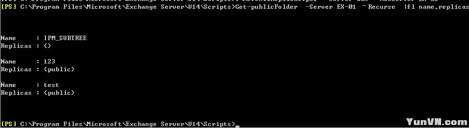

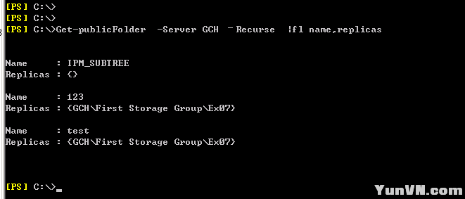

然后接下来我们到Ex10 的EMC中我们来看一下公用文件夹的具体情况  用命令
Get-publicFolder  -Server GCH –Recurse  |fl name,replicas
如下图:我们来看一下名字和副本情况

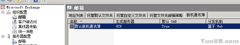

接下来我们就来移动脱机通讯簿
我们需要做以下步骤

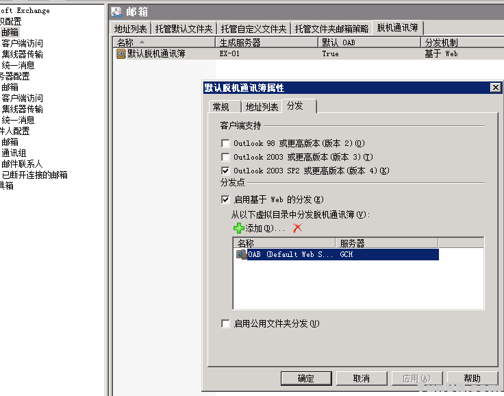

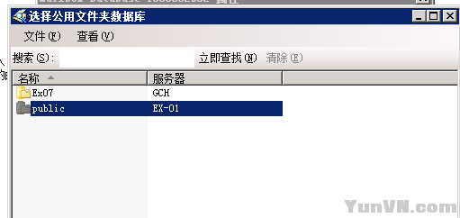

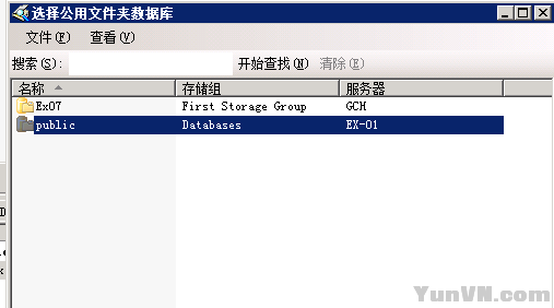

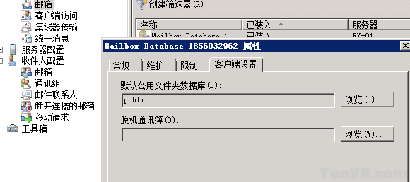

在Ex10上-组织配置—邮箱—右击数据库----客户端设置---更改一下默认公用文件夹数据库的服务器地址----我们浏览一下—选择Ex10的服务器;如下图:

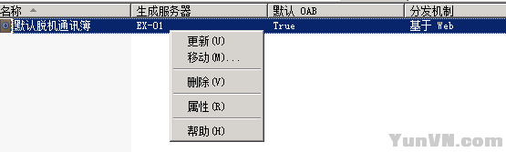

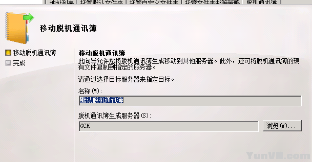

这步完成之后我们到07的EMC上我们在组织配置----邮箱---脱机通讯簿---我们右击—移动---移动脱机通讯簿到ex10上然后我们再点击属性-----分发-----OAB---删除原来的添加Ex01的 如下图:
我们删除GCH---然后添加EX的CAS
然后我们右击重新更新一下脱机通讯簿

----邮箱---右击数据库----属性-----客户端的设置---默认公用文件夹也改一下----浏览---改成Ex10

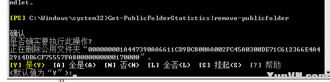

然后  删除Ex07上的公用文件夹在命令行里删除公用文件夹在Ex07上操作以下命令
Get-PublicFolderStatistics|remove-publicfolder
如下图:
我们选择全是A 这样我们就删除完了

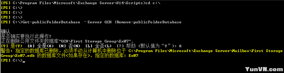

注意以上移除的是我们的公用文件夹;我们接下来我们在Ex10上的命令行我们将Ex07上的公用文件夹数据库给删除了;这个删除只能在Ex10上来操作我们用以下命令
Get-publicFolderDatabase–Server GCH |Remove-publicFolderDatabase 我们选择A全是如下图:
这样我们就删除完了;我们去手动再删除一下。我们刷新一下就会发现公用文件夹数据库没有了 如下图:

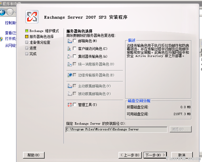

然后我们在手动删除一下Ex07 的数据库;删除之前我们先卸载数据库然后再删除,然后我们就可以去卸载Ex07了。注意我们要先卸载mail然后HUB  在下载CAS  ;我们打开控制面板----添加删除程序--卸载如下图:
然后我们去测试一下;我们用顾晨辉去访问https://mail.igch.com/owa 如下图:
收发测试一下
