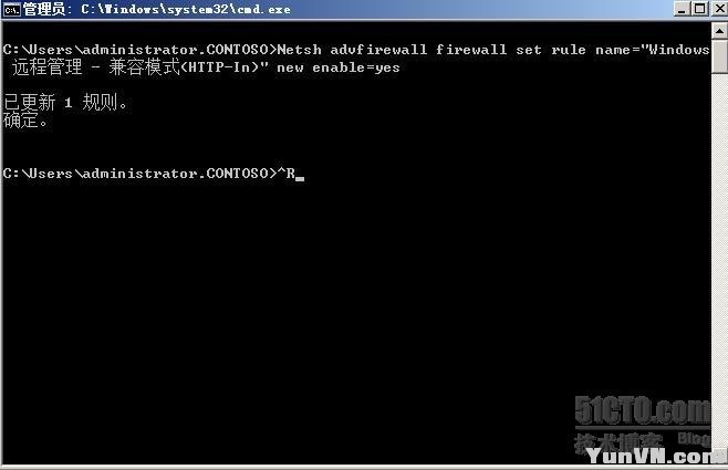

二配置防火墙
远程管理启用之后,我们还需要在CASHUB1服务器的防火墙中设置例外,允许远程管理应用穿过防火墙。一般在实验环境中,为了简化过程,往往会关闭防火墙。但在生产环境下,防火墙是一道有效地安全屏障,不能随便关闭。除非遇到了一些特殊场景,例如服务器上安装了TMG2010,那就得把Windows高级防火墙关闭。一般情况下,都是在防火墙中设置例外。如图2所示,我们在CASHUB1服务器运行命令:Netsh advfirewall firewall set rule name=” Windows 远程管理 - 兼容模式(HTTP-In)” new enable=yes。命令执行后,防火墙将会允许Winrm数据通行。
图2
