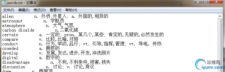

  问题描述:有一个有序的单词文件如下图
  要求写一个查找功能(防止文件过大时占用内存,建议文件不要一次全部读入内存)
  使用二分查找法,输出匹配的结果

  解决过程:1. 首先要考虑不能一次将文件全部读入内存,而且单词的内容是一行行的,那么就考虑如何在不读入全部文件到内存的情况下,直接读文件的第几行
  python 的文件操作里面有
  seek函数动态定义文件指针的位置(从哪里开始读)
  tell函数报告文件指针的位置(受seek、readline、read、readlines影响
  在一个单词文件比较规范的情况下,用seek、tell配合readline就可以直接读取文件的特定一行到内存
