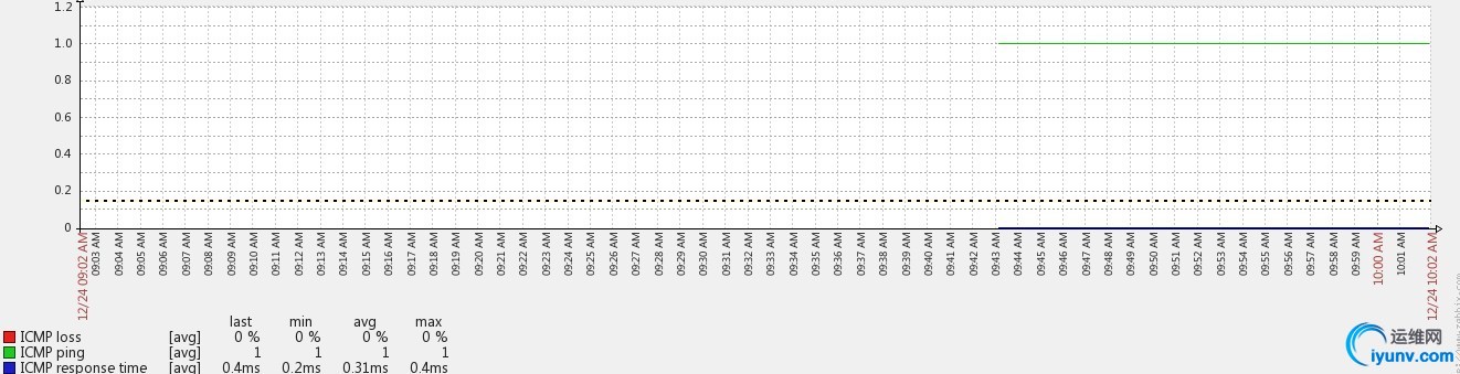

                        使用zabbix监控服务器系统是否正常存活,当前网络的连接情况,延时以及丢包率,可以使用监控模板中的icmpping,icmppingsec,icmppingloss           29179844_1387851721X605.jpg

4)绘图
找到zabbix自带模板Template ICMP Ping
选择Graphs-Create Graph
完成后,如果配置都没问题的话就可以出图了
