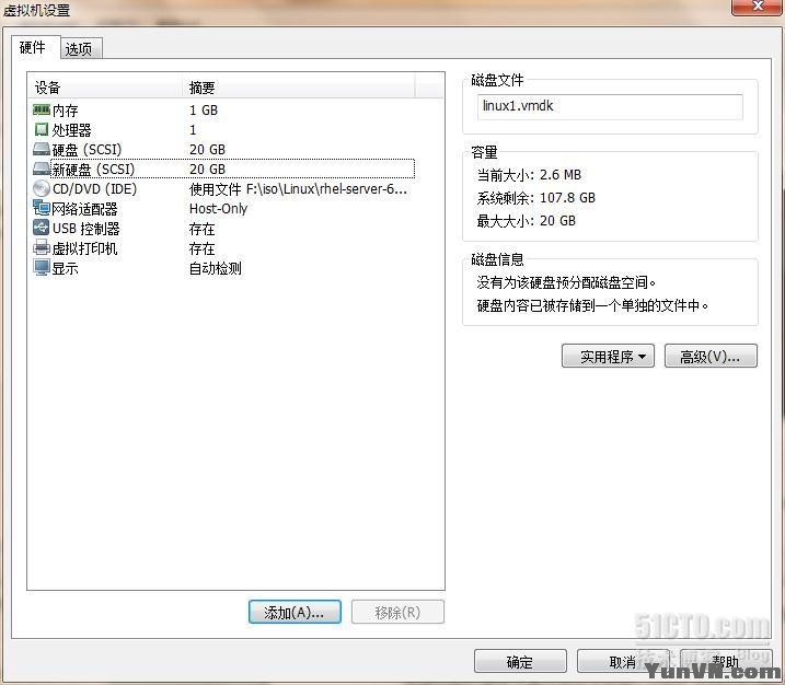

我们现在所用的虚拟机中只有一块硬盘,而且在安装Linux系统的过程中已经分好区了,所以要练习分区操作,首先需要在虚拟机中再添加一块硬盘。在这之前应先将虚拟机关机,我们总不能在开机的状态下为一台电脑增加硬盘吧,再是要注意是关机,而非挂起,可以使用前面介绍的“shutdown –h now”等命令关闭Linux系统。
关机之后,打开虚拟机的硬件设置界面,点击“添加”按钮,再添加一块容量为20GB的SCSI硬盘。添加硬盘的过程就不介绍了,注意磁盘文件仍然要使用单个文件保存。
添加好硬盘之后,将虚拟机重新开机。

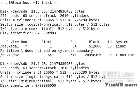

我们先来检测一下刚增加的硬盘,根据刚才复习的知识可以得知,这是系统中第2块SCSI硬盘,设备文件名应该是/dev/sdb。可以执行“fdisk –l”命令查看验证,“fdisk -l”命令的作用是列出当前系统中所有硬盘设备及其分区的信息。
上述信息中包含了各硬盘的整体情况和分区信息,其中“/dev/sda”为原有的硬盘,“/dev/sdb”为新增的硬盘,新的硬盘还未进行初始化,没有包含有效的分区信息。
对于已有的分区,其各项信息的含义如下:
  • Device:分区的设备文件名称。
  • Boot:是否是引导分区,是,则带有“*”标识。
  • Start:该分区在硬盘中的起始位置(柱面数)。
  • End:该分区在硬盘中的结束位置(柱面数)。
  • Blocks:分区的大小,以Blocks(块)为单位,默认的块大小为1024字节。
  • Id:分区类型的ID标记号,对于EXT4分区为83,LVM分区为8e。
  • System:分区类型。

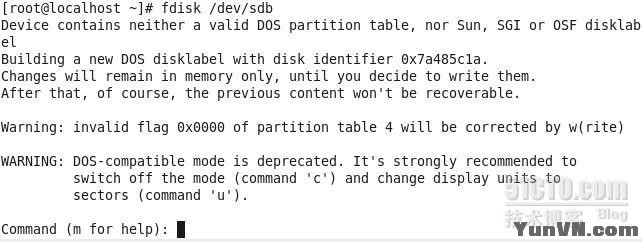

以硬盘设备文件名为参数执行fdisk命令,就可以对相应的硬盘进行创建、删除、更改分区等操作。
下面执行“fdisk /dev/sdb”命令,进入到交互式的分区管理界面中。

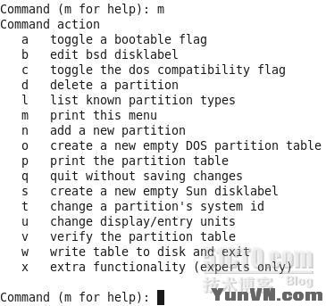

开头的那段英文提示就不必去管它了,在操作界面中的“Command (m for help):”提示符后,用户可以输入特定的分区操作指令,完成各项分区管理任务。例如输入“m”指令后,可以查看各种操作指令的帮助信息。

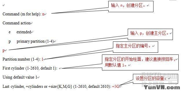

选择分区号时,主分区和扩展分区的序号只能在1~4之间。分区起始位置一般由fdisk默认识别即可,结束位置或大小可以使用“+size(K、M、G)”的形式,如“+size20G”表示将该分区的容量设置为20GB。
下面首先创建一个容量为5GB的主分区。

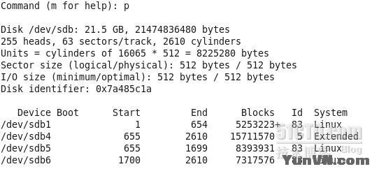

分区结束之后,可以输入p指令查看创建好的分区/dev/sdb1。

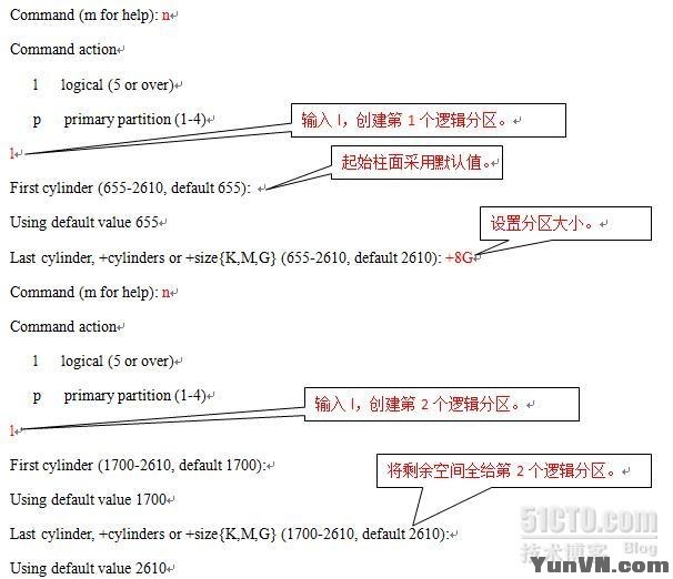

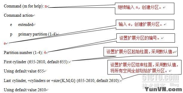

下面再继续创建两个逻辑分区,创建逻辑分区之前首先需要创建扩展分区,需要注意的是,必须把所有剩余空间全部分给扩展分区。
扩展分区创建好之后,接着就可以创建逻辑分区。在创建逻辑分区的时候就不需要指定分区编号了,系统将会自动从5开始顺序编号。
最后,再次输入p指令,查看分区情况。
