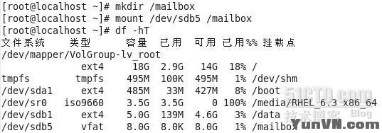

这里用到了一个df命令,顺便将这个命令介绍一下。df命令主要用来了解系统中已经挂载的各个文件系统的磁盘使用情况,它的常用选项有“-h”、“-T”,使用“-h”选项将显示更易读的容量单位,“-T”选项用于显示文件系统的类型。这个命令在磁盘管理中是要经常用到的。
下面再继续将/dev/sdb5这个已经被格式化成FAT32文件系统的分区挂载到/mailbox目录下。

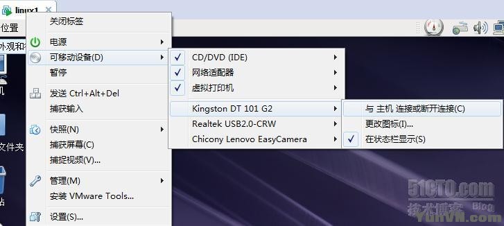

由于是在虚拟机中进行操作,所以首先我们需要将优盘接入到虚拟机中。在虚拟机上点击右键,在“可移动设备”中找到自己的优盘,然后点击“与主机连接或断开连接”,就可以将优盘转接到虚拟机中。
