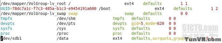

在RHEL6系统中主要是通过修改配置文件“/etc/fstab”的方式启用quota磁盘配额功能,通过这种方式启用的磁盘配额功能可以永久生效。
修改“/etc/fstab”,给需要设置配额的文件系统添加usrquota和grpquota选项。如图所示,在文件系统“/data”对应行的“defaults”字段后面添加“usrquota”,启用用户配额功能,添加“grpquota”启用组配额功能。
[iyunv@localhost ~]# vim /etc/fstab                  ’修改配置文件
