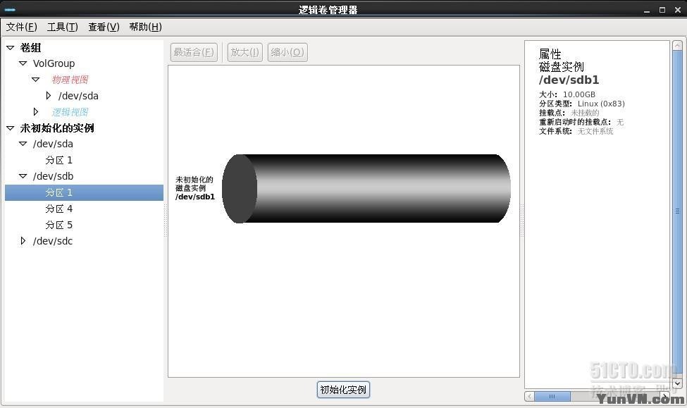

打开“逻辑卷管理器”,在“未初始化的实例”中可以看到已有的磁盘分区信息,选中磁盘分区“/dev/sdb1”,点击下方的“初始化实例”按钮,将之转化为物理卷。
用同样的方式将磁盘分区“/dev/sdb5”也转化为物理卷。

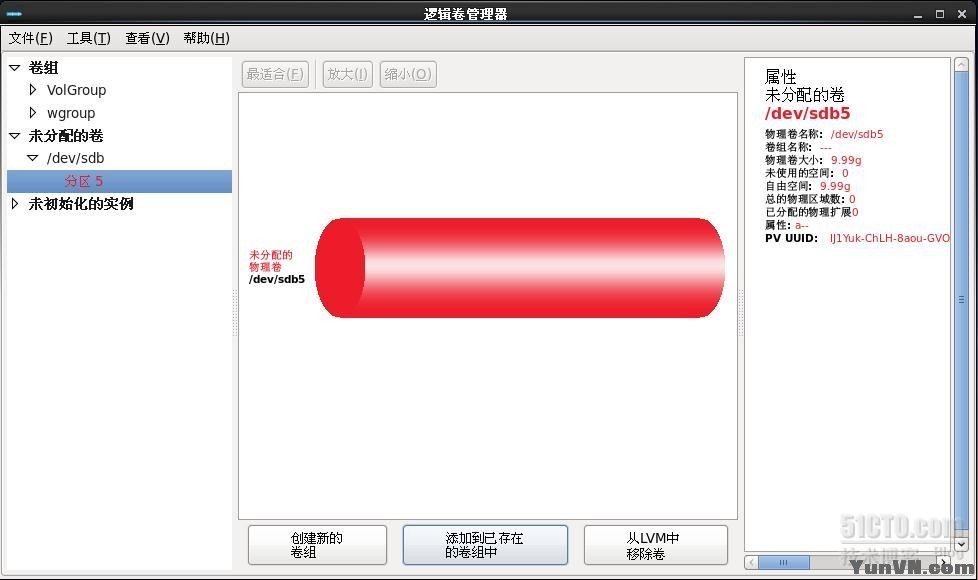

卷组创建完成后,在“未分配的卷”中选中“/dev/sdb5”,点击下方的“添加到已存在的卷组中”,将该物理卷也添加到“wgroup”卷组中。
这样便创建好了一个总容量为20GB的卷组。

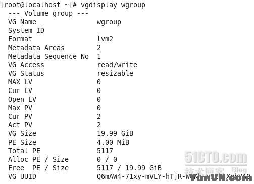

用vgdisplay命令可以查看卷组的信息。
